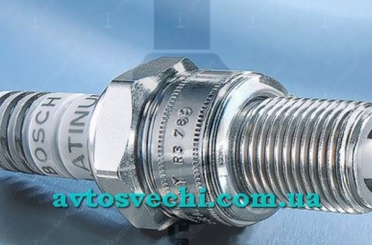

242235541 - Свеча зажигания BOSCH
Свеча зажигания WR7DP 0.8 PLATIN Внешняя резьба [мм]: 14 Длина резьбы [мм]: 19 Зазор между электродами [мм]: 3 Количество полюсов: 1 Момент затяжки [Нм]: 28 Расстояние между электродами: 0,8 Шаг резьбы [мм]: 1,25 Ширина зева гаечного ключа: 20,8 Угол затяжки [град.]: 90

захожу на сайт
и матюкаюсь. половина если не более товаров без фоток.
а те что с фотками, то фотки такого качетсва, что лучше не смотреть.
не ленитесь, если трудно самим сфоткать, из инета фоток нормальных накидайте.
