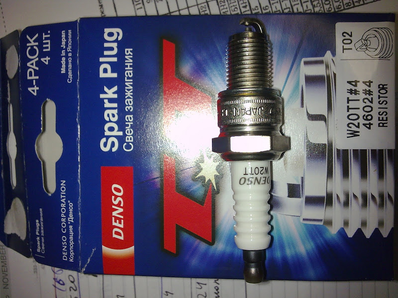

2 Кореец
Поставил W20TT
А что можете посоветовать для уменьшения расхода?
1.Стоит прошивка эконом/динамик (упал расход прибл на 1л)
2.Все масла/жидкости сменил недавно на Valvoline
3.Торможу скорость, переключаю вовремя.
4.Присадки не применяю (советуйте)
Змінено користувачем Piston
https://lanos.com.ua/topic/4614-kakie-svechi-luchshe-ngk-ili-champion-ili/page/10/#findComment-473389
Свечи хорошие, правильные :)
По поводу прошивок это не ко мне.
Скажу за свой Ланос - мы его как купили, то ничего по настойкам топливной аппаратуры не делали. Расход не превышает 10 литров, что хоть и многовато, но нормально для Ланоса.
Вот только недавно почистил форсунки. Думаю, что стоит подъехать к специалистам инжекторщикам. :)

Просто W20EPR-U11 это не те свечи, которые тебе нужны :wink:
Нужно было ставить W20EPRU, у них зазор другой :wink:
А паленых Денсо у нас ИМХО нет. Есть проблема неправильного подбора под конкретный автомобиль. Я бы тебе советовал заменить их и поставить W20TT. Да, это те, которые Твин Тип, с двойным электродом :)
Какие лучше поставить при езде на газу ума не приложу, может кто посоветует!!!!!
Здесь в этой теме есть отзыв человека, который ездит на газу и поставил себе свечи Денсо ТТ :) Рекомендую на мотор 1.6 установить свечи Денсо К20ТТ. Технология этих свечей позволяет одинаково хорошо работать свече как на газовой смеси так и на бензиновой! :)
Свечи стоят родные, но сейчас появились рывки при холостом ходе и езде на 1 , 2 и 3 передачи, думаю что пора менять свечи.
Их уже три раза как минимум надо было поменять... :wink:
