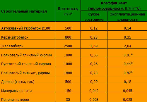

газобетон НЕЛЬЗЯ закрывать пенопластом! это и так утеплительа ты на шубу еще пальто одеть пытаешься, посмотри в нете коэф теплопроводности газобетона

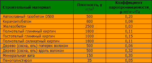

а вот паропроницаемость
Змінено користувачем Хочуха
https://lanos.com.ua/topic/46074-prorab/page/9/#findComment-1033389
у тебя вся влага будет на стыке газобетона и пенопласта
