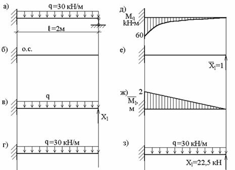

Смотри - по сути балка несет вертикальную нагрузку (как на картинке слева), Q (ну картинка конечно в идеале - на самом деле эпюра будет скакать вверх-вниз, как у рельса).
В месте стыковке твоей "балки" и "колонны" возникает резкий момент - широкая часть правой эпюры моментов. Он будет либо вверх, либо вниз. Но в любом случае это большая нагрузка. Она "ломает" балку. Балка не передает на эту колонну нагрузку - она передает ее на твою кладку. На колонну даже если что то и идет - это панты.....не стоит рассмотрения :)

Я понял. Если они правильно рассчитали.....то бетон там вообще был не нужен. Вернее как - верхний слой, толщиной 70 мм.......хотя я сомневаюсь, что 70 при таком шаге балок. День, я построил центральный вход в "Цунами" - я там делал 1000-1300 х 600 мм. И между ж/б балками перекрытие было 70 мм. Так вот верхнее еще можно понять (хотя судя по фото - балки у вас нихт не сварены и не дают жесткой клетки или "фермы". А нижний слой то нахрена? :)

как по мне, лучше так расписывать понятными словами, а то для нестроителей те графики --- неразберешся без 0,5 :cofee:
Хорошо, постараюсь просто и понятно :)

Странно, а при чем тут консольное защемление???!
Ну а до чого там колонна? Шоп армопояс ее ломал? Армопояс там консольно сидит же? Кладка имеет одну плотность - раствор, усадка-просадка..все дела. Колонна будет работать по другому. Как сама по себе, так и при температурных расширениях - вот ее консоль и будет ломать. 99,9%, что не поломает....но будет :)
