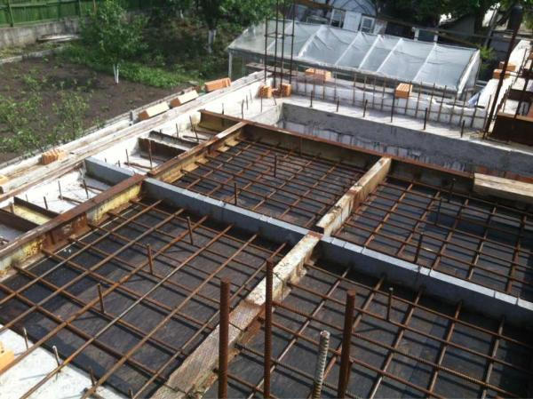

https://lanos.com.ua/topic/46074-prorab/page/20/#findComment-1715458
День у Вас колоны несущие получились??
и некуя не понял по фото, армопояс вижу и за ним ряд пенобетона, че в 2 ряда ложили??
https://lanos.com.ua/topic/46074-prorab/page/20/#findComment-1715486
В один ряд :)
За армопоясом-то пенопласт. Утепляли армопояс пенопластом. Везде, где бетон- утепляли пенопластом.
Газобетон УДК 375 мм шириной, слой воздуха пару см и кирпич керамический лицевой.
По колоннам:
По углам газобетон не внахлест ложили, а оставляли место для колонны. Получается два газобетонных блока образовывали опалубку с двух сторон, а со стороны кирпича-вкладывали пенопласт и заливали бетоном. И закладывали ту же кладочную сетку для связки колонны с газобетоном. Выгнали первый этаж-армопояс залили. Получилось, что армопояс и на колоннах и на газобетоне. Потом на армопояс балки перекрытия и арматуру. Залили 7 см перекрытия, потом 5 - см слой "печенья"-обрезь газобетон-продают за копейки. Это "печенье" и облегчило Перекрытие и звукоизолировало его. Потом второй 7см слой перекрытия с арматурой (из первого слоя вертикальные арматурины тоже были)
Перекрытие получилось очень мощным и тихом-сверху прыгаешь-снизу не слышно. Получается через колонны нагрузка уже прям на фундамент пошла, а стены нагружены только весом армопояса.
Колонны гнали дальше. Армопояс под крышей уже из U-блоков делали. В вершинах колон заложили "закладные" к которым уже крепили несущие элементы крыши

В один ряд :) За армопоясом-то пенопласт. Утепляли армопояс пенопластом. Везде, где бетон- утепляли пенопластом. Газобетон УДК 375 мм шириной, слой воздуха пару см и кирпич керамический лицевой. По колоннам: По углам газобетон не внахлест ложили, а оставляли место для колонны. Получается два газобетонных блока образовывали опалубку с двух сторон, а со стороны кирпича-вкладывали пенопласт и заливали бетоном. И закладывали ту же кладочную сетку для связки колонны с газобетоном. Выгнали первый этаж-армопояс залили. Получилось, что армопояс и на колоннах и на газобетоне. Потом на армопояс балки перекрытия и арматуру. Залили 7 см перекрытия, потом 5 - см слой "печенья"-обрезь газобетон-продают за копейки. Это "печенье" и облегчило Перекрытие и звукоизолировало его. Потом второй 7см слой перекрытия с арматурой (из первого слоя вертикальные арматурины тоже были) Перекрытие получилось очень мощным и тихом-сверху прыгаешь-снизу не слышно. Получается через колонны нагрузка уже прям на фундамент пошла, а стены нагружены только весом армопояса. Колонны гнали дальше. Армопояс под крышей уже из U-блоков делали. В вершинах колон заложили "закладные" к которым уже крепили несущие элементы крыши
День, раз уж такая тема......можно я свое мнение скажу? Простое такое. Разложим по полочкам. Читающие тему спецы думаю оспорят или подтвердят. В споре все таки рождается истина.
за армопоясом-то пенопласт. Утепляли армопояс пенопластом.
Ты же сам говорил кажись - мыши сгрызут, долго не прослужит и т. д.? Хотя правильно, что утепляли.
газобетон УДК 375 мм шириной, слой воздуха пару см и кирпич керамический лицевой.
Это я так понял - в тех местах, где нет армопояса?
У тебя получился диск перекрытия, который создал тебе итическую пространственную жесткость. Как для себя, имея час та натхнення - нехай будет. Колонны абсолютно никакой роли здесь не играют - зря потраченные деньги и время. Вертикальную нагрузку не несут, горизонтальную то же - слабое сечение, разрывы в бетонировании, опирания на них нет - и собственно и не нужно.
Ну, судя по фото - балки и арматура лежат "абыяк". Оно то работать будет, вопросов нет. Хорошо - кинули то, что было под рукой и с огромным запасом.
7 см я так понимаю армировали?
По сути у вас получилось два перекрытия...очень слабых по своей сути, но достаточных (вроде бы как) для ваших целей. То, что они связаны между собой вертикальными выпусками - еще хуже. Единственное - если два слоя бетона уложены плотно, то они может быть как нибудь будут работать как растянутая и сжатая зона (хотя в классике - для этого нужна "связь" между зонами - клетка из того же бетона, или что то по типу фермы, но никак не выпуски арматуры). Хотя учитывая прокладку из газобетона меньшей плотности - в какой то момент нагружения может произойти его резкое обрушение. Судя по опыту эксплуатации - пока все норм, да?
В данной схеме наоборот - это паразитные конструкции. На границе колонны и армопояса возникает очень большое усилие, которое как бы стремится переломить верхнюю часть армопояса, оторвать его от колонны. Момент там :) Хотя в жизни оно может и не оторвет, но трещины в кладе пойти могут.....или не пойти - тут как повезет.
