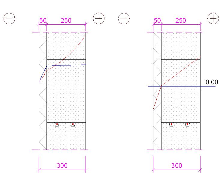

Из всех приведенных выше данных понял только одно, не надо было прогуливать лекции по тепломассообмену...
а по существу: как же ее тогда утеплить? Толщина камня 20 см да и почти все стены наружные+пол и крыша. я же мерзнуть буду без утепления :shecry:
200 маловато.
УТЕПЛЯЙСЯ только с наружи! Минимум 50 мм 25-го пенопласта. А лучше 100 мм эструдированый пенополистирол. Только при утеплении чтоб ни единой щелочки небыло, все щели задуй пеной. И обязательно ливневки перед утеплением - воду собрать, иначе беды не миновать.

тоесть в моем случае, если утеплять пенопластом полистирольным:
(2,5-0,2/0,14)*0,028=0,03м или 30 мм, правильно?
соответственно, если брать пенопласт толщиной 50 мм - хуже не должно быть.
у тебя вся влага будет на стыке газобетона и пенопласта
а вот тут, если можно, поподробнее. Желательно с формулами как грамотно подсчитать будет конденсироваться влага или нет? Картинки приведенные выше вроде где-то в студенческие годы видел, но ведь они расчетами должны поидее сопровождаться...

Миф двенадцатый - "без наружного утепления точка росы оказывается в стене"
«Точка росы», а если говорить более четко, то «плоскость возможной конденсации водяных паров», легко может оказаться внутри утепленной снаружи ограждающей конструкции и практически никогда не окажется в толще однослойной стены.
Наоборот, однослойная каменная стена менее подвержена увлажнению, чем стены со слоем наружного утеплителя в пределах 50 – 100 мм.
Дело в том, что плоскость возможной конденсации – это не тот слой стены, температура которого соответствует точке росы воздуха, находящегося в помещении. Плоскость конденсации – это слой, в котором фактическое парциальное давление водяного пара становится равным парциальному давлению насыщенного пара. При этом следует учитывать сопротивление паропроницанию слоев стены, предшествующих плоскости возможной конденсации. Учитывать сопротивление паропроницанию внутренней штукатурки, обоев и т.д.

Полистал давно заброшенный в студенческие годы учебник Свердлова, Явнеля "Проектирование холодильных установок" и некоторую справочную литературу. Вспомнил как выполняется расчет теплоизоляции и как выбираются тепло и пароизоляционные материалы. Выполнил по упрощенной методике некоторые расчеты и получил, что в моем случае необходимо использовать утепление стен. При использовании пенополистирола 35кг/м3 его толщина для г. Одессы у меня получилась от 33 до 47 мм (пробовал считать несколько раз учитывая возможные расхождения в коэффициентах теплопроводности материалов)
Так же погуглив нашел програмку для выполнения теплотехнических расчетов многослойных ограждающих конструкций и получил примерно такие же результаты.
Вывод утепление необходимо и его толщина у меня будет 50 мм если использовать пенопласт (но еще побегаю по магазинам, посмотрю какие есть материалы)

а вот до определения точки росы еще руки не дошли, просчитаю на досуге. Единственно логика подсказывает, что слой утеплителя однозначно должен быть снаружи. В противном случае есть риск возникновения точки росы именно внутри несущей стены и как следствие потери тепла, постоянная сырость, возможно образование грибка и плесени ...
Наружнее утепление стен
Наружный способ утепления стен строители признают наиболее эффективным. Благодаря тому что теплоизоляционный слой находится с внешней стороны стены, точка росы переносится в него. Происходит это потому, что тепло задерживается внутри конструкций и влага конденсируется за их пределами - в теплоизолирующем материале.
Само по себе промерзание и оттаивание ему не повредит - важно, чтобы влага не устремилась в обратном направлении. Для этого теплоизоляцию нужно защитить снаружи от осадков и других атмосферных явлений слоем отделочных фасадных материалов, простейший из которых - штукатурка.
поправьте если я не прав.
