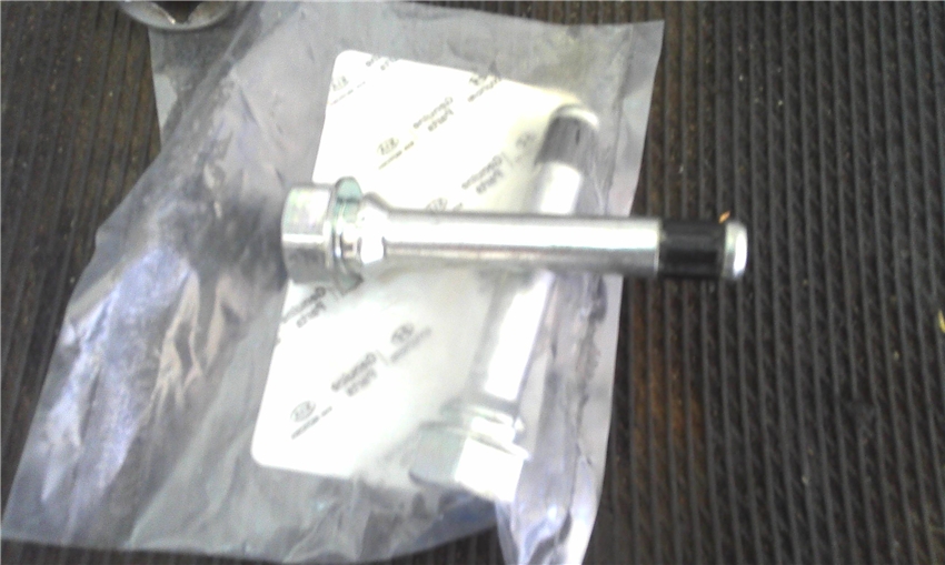

Пробег 1500 замена верхних направляющих в суппортах, по моей просьбе, с пластиковыми вставками 9c2f4e4b6005.jpg оформили по гарантии затраты 0 грн. Для неверующих есть фото подтвержденного заявления о гарантийной замене и самой детали. :rolleyes: Почему сразу на заводе не ставят такое непонятно.
Причина замены, верхняя направляющая была без вставки, а нижняя со вставкой и посему на больших кочках издавался не звонкий а глухой гуп-гуп, не то чтобы особо напрягало, т.к в ланосе направляющие издавали куда звонкие звуки, но хотелось устранить эту проблему, за что спасибо ОД. Кстати сервис в Киеве и в Полтаве очень отличается в Полтаве намного все приветливые пи осмотре и замене допускают к авто а не через окошко на расстоянии в 20 метров наблюдаешь что там делают мастера.

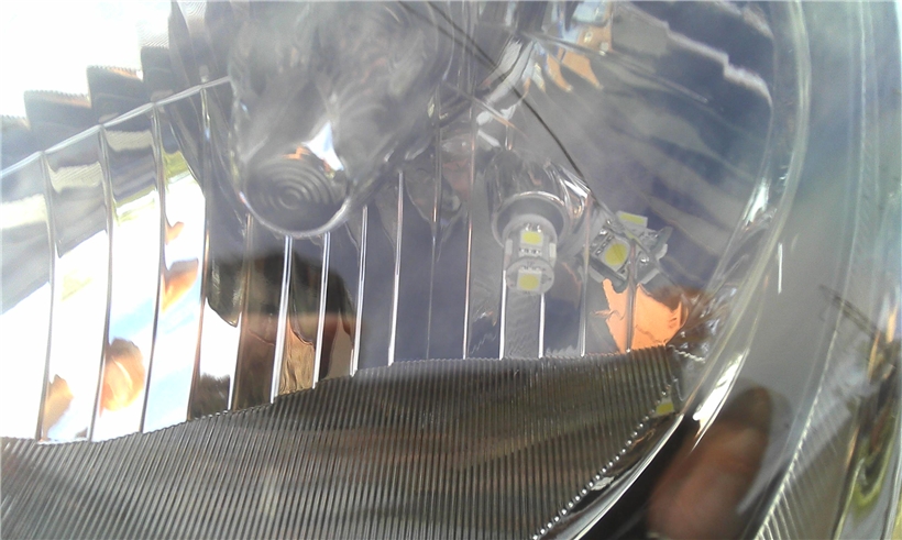

Скажу что лампочку менять ой как не удобно минут 20 мучался и просовывал два пальца чтобы вытащить цоколь с габаритом.
