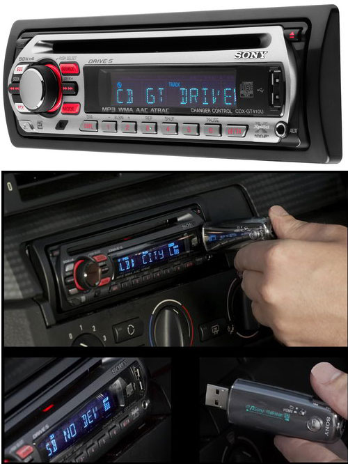

09.10.07 была установлена Магнитола
Sony CDX-GT410U - 650 гривен
10.10.07 - Установлены коврики в салон, цена 100 гривен

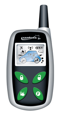

Сегодня приобрел в АВТОЗВУКЕ сигналку Pantera SLR-5700 488 грн.
Сказали вроде хорошая. Установим посмотрим...
https://lanos.com.ua/topic/4595-bortovoy-zhurnal-rs-lanos-16/#findComment-98305
Где будешь ставить?
Еще не знаю, ищу. Сегодня заезжал на Авторынок на Перова, там сказали что работа будет стоить 250 гривен. Плюс еще сказали нужно докупить какое то управление на место водителя за 20 гривен и его установка будет 40 гривен. Но это я впервые слышу...
Буду искать еще варианты, хочу чтоб поставили нормально.

мої найщиріші вітання... :D клубну наклейку забув... :(
П.С. На ДУ піктограми прикольні....

Ты понимаешь, что будут проблемы с гарантией, в случае установки сигналки не по барыжным ценам официалов, а по человеческим не у официалов?
https://lanos.com.ua/topic/4595-bortovoy-zhurnal-rs-lanos-16/#findComment-98335
Это 1 привод ЦЗ на водительскую дверь. В Ланосах он так хитро сделан, что на водительской двери нет этого контроллера :( Еще тебе понадобится имхо блок управления эл.стеклоподъемниками для дотяжки.
https://lanos.com.ua/topic/4595-bortovoy-zhurnal-rs-lanos-16/#findComment-98376
Всё верно. На водительской двери его нет. Она закрывается от ключа механически и одновременно замыкает контакты для открытия/закрытия остальных дверей в зависимости от того куда крутишь ключ.
Это уже по желанию. Но весчь приятная, согласен! В любом случае доводчик можно потом доставить.
Понимаю конечно. Но сигналка уже куплена, а на УКРАВТО ставят только свою. Поезжу еще немного, если все будет ок - буду ставить. Тем более сигналка снимает электрику а не все сразу.
