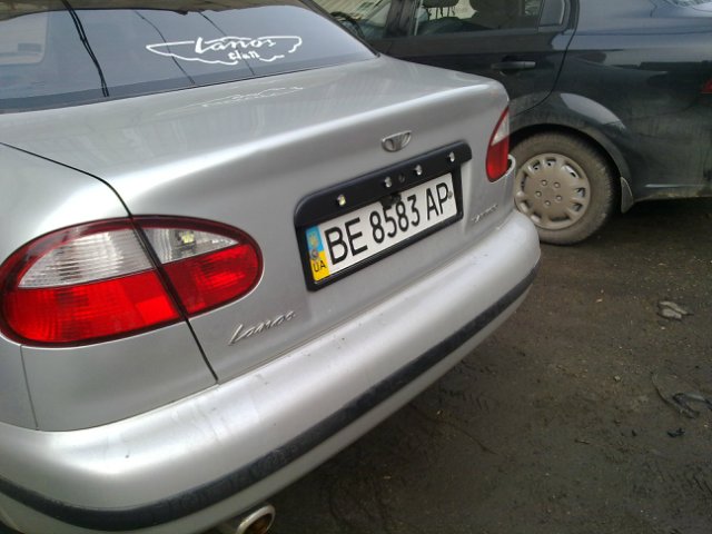

А никто не пробовал светодиоды в ЗХ поставить? Я себе поставил. Так многие путают с ксеноном, а потом когда присматриваются, делают :shock: глаза от светодиодных ламп. Купил сверхъяркие и радуюсь.

Такие у меня (жаль фотик не передаёт всё как есть на самом деле)

А скок стоят? У меня похожие на стоп, только с торца 4 диода, а у тебя 5. Ну мои я бы не сказал, что яркие - светят так же как и лампы накаливания.
ЗЫ. А че у тебя две лампы ЗХ? :) Эт ты сам уже переделывал?
https://lanos.com.ua/topic/45906-svet-na-zadniy-hod/#findComment-1035026
Может быть мы разной математике учились, но у него с торца 6 диодов :)
Может в Т 150 так и должно быть?
