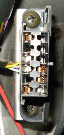

Не работает разьём
Какойто волосатый мастер сделал тюнинг разьёма =)
Купил машину, через время поехал на диагностику...
При подключении выяснилось что разьём не работает! 1 из проводов обрезан и на его место всунут другой, выходящий из под торпеды.
После восстановления первого провода, разьём не заработал!
Подскажите варианты!

Там 6 проводов... 3 белочерных, 1 черный, 2 белокоричневых.
Белокоричневый тот который потоньше обрезан, и к куску всторону разьёма прикручен оранжевый.

Извените за не ясность, разбём для подключения прибора диагностики.

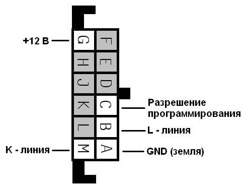

Если по этой схеме провод [H]

насколько я помню, у меня в этой колодке было всего 4 провода, все как здесь:
А прочесть ниже: H - +12В (отсутствует на некоторых моделях)...
В крайнем случае возьмите +12В от прикуривателя. А еще лучше - сначала проверьте Ваш адаптер и ПО

У меня нет адаптера, пытался проверить на сто, эта схема на 4 провода а у меня их 6, стёмно тыкать туда плюс!

Вам там в разъеме вообще только один провод нужен!!! Так что с 6-ю проводами это явно от недопонимания...
https://lanos.com.ua/topic/45668-ne-rabotaet-razyom/#findComment-990448
сделал проверочку, - и +(кторый оранжевый) есть постоянно как по схеме!
Насколько я понял, для диагностики нужен ещё 1 провод (К-линия) я так понимаю что проблемма в нём... Хочу его кинуть на прямую в дырку (М)! Вопрос откуда его нужно тянуть?

В разьёме у меня провода M,L,H,J,A,C

Нашел к-линию под номером 55, на блоке тоже есть нумерация? Или опятьже существует схема?

Если у Вас Январь 5.1, то диагносты подключались к Микасу 7.6 и ясный пень что ничего у них не получилось... Отсюда вопрос - может оно все работает, только попали не на тех диагностов?
https://lanos.com.ua/topic/45668-ne-rabotaet-razyom/#findComment-990535
Свои тесты я всётаки провёл!
И в итоге получил, все провода целые на все провода поступает питание!
На к-линию поступает + после включения зажигания.
Вывод - Если у Вас Январь 5.1, то диагносты подключались к Микасу 7.6 и ясный пень что ничего у них не получилось... Отсюда вопрос - может оно все работает, только попали не на тех диагностов?
