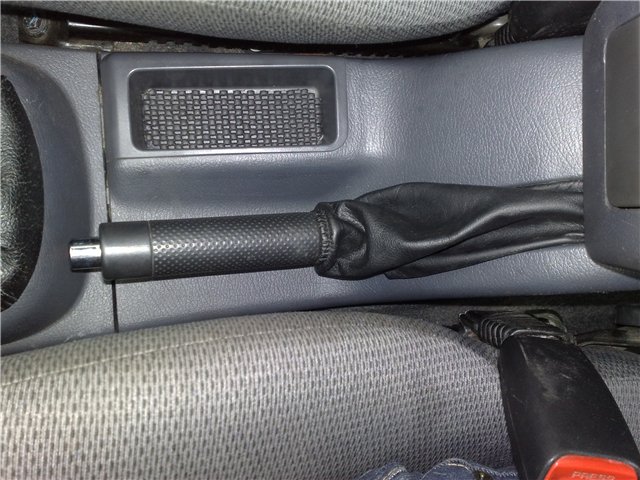

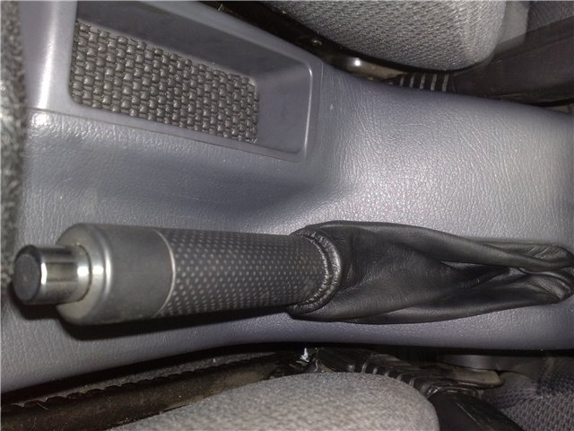

bart17,а как на счет ручника,я себе его тож приукрасил и вышло вот так:
https://lanos.com.ua/topic/45243-kozhanyy-pylnik-na-kpp/#findComment-982901
respons11, класно получилось, ручка с какой машины?
https://lanos.com.ua/topic/45243-kozhanyy-pylnik-na-kpp/#findComment-982903
Lev@,лачети хетчь,переделал свою родную и чуть удлинил её
https://lanos.com.ua/topic/45243-kozhanyy-pylnik-na-kpp/#findComment-982906
