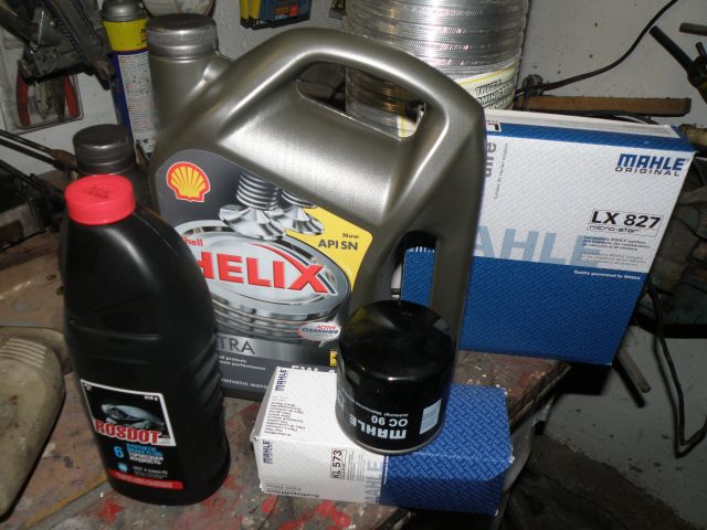

ТО-16 (161 771км.)
1. Масло Shell Helix 5w-40 (4+1=5л.) /347грн.
2. Тормозуха ТС ROSDOT 6 Advanced ABS Formula /69грн.
3. Комплект фильтров (Kneht) /151грн.
4. Тормозные диски передние вентилируемые Ferodo [DDF206C-1] 2шт. /360грн.
5. Работа мастера /100грн.
Сумма = 1027грн.

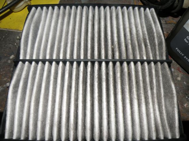

Первым дело не снимая защиты слили масло, пока сливалось масло поменяли все фильтра. Потом залили новое масло.
А вот фотка старого фильтра - пробег 10 000км /1год

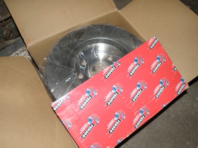

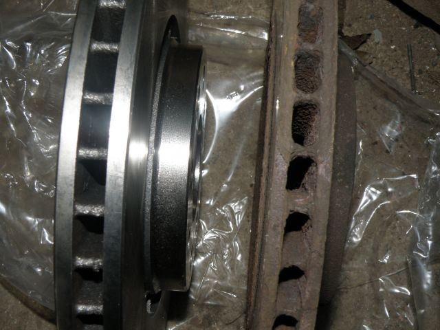

Планировалась замена передних тормозных дисков, паралельно принял решение заменить и тормозную жидкость, так как она была чёрного цвета как отработанное масло.
В принципе замена расходников прошла успешно, вложились в 3 часа, так как никто никуда не спешил.
В книжке указано что толщина  тормозных дисков должна быть не меньше 21мм, у меня оба диска составляли по 20мм.
Толщина новых составляет -24мм.
