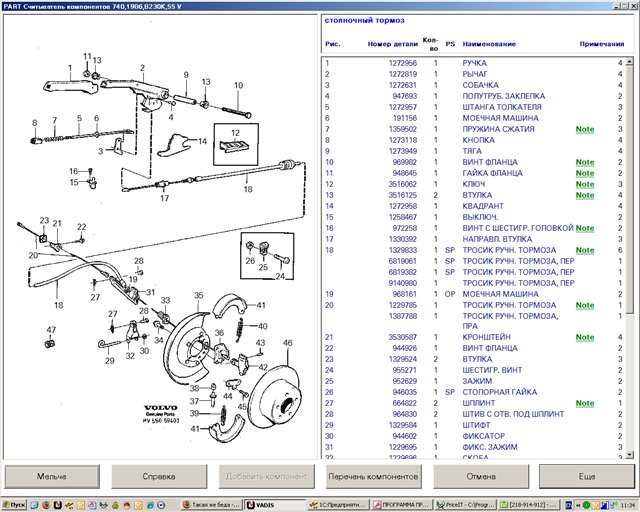

схема ручного тормоза Вольво.. на ланосе схема похожая... различий мало... завтра если что- напишу подробнее

А что тебе надо? Если тормоза дисковые, то там есть суппорта с колодками для рабочего тормоза и колодки внутри диска для стояночного тормоза. На картинке с вольво видно хорошо. Если барабанные, то только один комплект колодок. Тебе нужны колодки? Тросики? Вобщем не понятно. Не работает ручник? Тоже может быть несколько причин.
