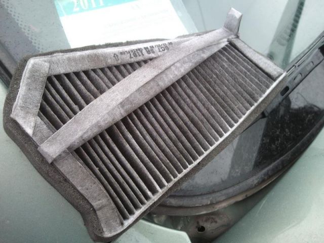

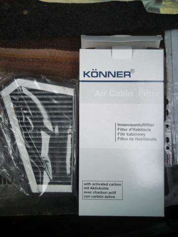

21.03.2012, пробег 40600. Заменил фильтр салона, вместо обычного, который откатал зиму решил поставить угольный, т.к. он особо актуален если есть кондиционер. Фильтр приобретал у
Умелыми руками мастеров RDK был установлен за 2 минуты, стал как родной :)
А вот отработавший зиму, обычный, изначально был весь беленький. По виду напоминает угольный :)

По поводу быстро стал - это верно. Правда и "правильный" фильтр поставить без опыта - дело не из легких. Поэтому решил чтобы не тратить время заскочить к Ростиславу, благо он недалеко от моей работы.
https://lanos.com.ua/topic/44810-bortovoy-zhurnal-guardian-chance-15-sx-2010-g/page/6/#findComment-1209067
ты не присматривался - у него корпус пластмассовый или картонный? картонный легче установить, так как при малейшем несовпадении размеров - его можно подогнуть, а при пластмассовом (был у меня такой) - то ничего уже не сделаешь )))
https://lanos.com.ua/topic/44810-bortovoy-zhurnal-guardian-chance-15-sx-2010-g/page/6/#findComment-1209180
Тарас, да не парься, по поводу "неправильных фильтров", которые не ставятся - полно инфы. Этот без малейших проблем вошел, поэтому даже не обратил внимание на исполнение корпуса.
Подскажите, а где этот фильтр стоит? Кондиционера у меня нет, может он стоит только в машинах с кондиционером? Менять его самому не сложно?
https://lanos.com.ua/topic/44810-bortovoy-zhurnal-guardian-chance-15-sx-2010-g/page/6/#findComment-1223781
Все, уже разобрался , на форуме об этом было написано, да и на youtube посмотрел ролик.

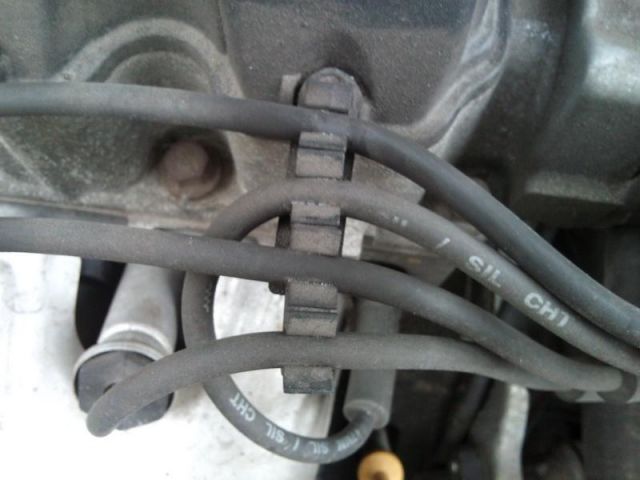

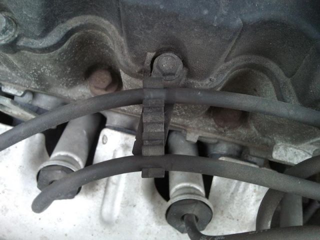

Замена высоковольтных проводов.
Пробег 42643.
Открывая капот, заметил почернение двух высоковольтных проводов в местах их фиксации.
Поздно вечером, в полной темноте на холостом ходу в этих местах видны гуляющие искры, кроме того, еще искрило и под колпачком на самой правой свече.
Значит, нужно менять. После прочтения форумов, выслушивания советов и т.п. решил остановиться на проводах
. Провода с заменой у Vel_1 обошлись в 130 грн.
По ощущениям - кажется, что машина в начале разгона стала немного послушнее. Посмотрим как они себя дальше поведут и сколько проживут.
Змінено користувачем Guardian

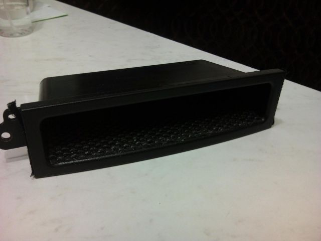

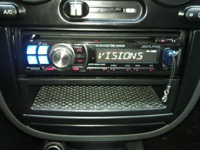

Как-то в Ашане кинул в тележку противоскользящий коврик за пару гривен. На торпеде он не прижился, т.к. вид не очень, кроме того при нагревании оставляет следы.
Было решено вставить его в "нычку для телефона", из которой он частенько выпадает при резком разгоне.
Итак, выкручиваем сам девайс, вырезаем коврик по форме, берем клей, спирт для обезжиривания поверхностей. Клей наносим по периметру коврика, после чего еще куда душа пожелает. Вставляем, прижимаем, сушим, ставим все обратно.
