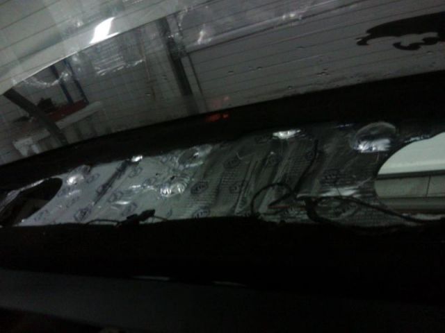

Посмотрел я в последний раз на мою "акустическую" полку...
... без малейшего сожаления ее снял :)
Далее вытянул снятую весной родную накладку, наложил на нее полку Николая, обвел маркером овальные отверстия и вырезал такие же на накладке ножницами по металлу - дело заняло пару минут. После чего данный "бутерброд" скрепил саморезами в 6 местах - по 2 возле овалов и по 2 по центру.
Поставил данную конструкцию на свое место и обвел маркером овалы уже на вибре задней металлической полки (как представил, что резать... а для этого были подготовлены 2 новеньких пилочки для электролобзика).
Снимаем полку, смотрим, сколько резать... Да, неудобно очень.
Ладно, решено было полку уже довести до ума, поэтому снял, чтобы прикрутить Морельки. Но тут решено было примерить ее с динамиками, чтобы определить, в какую сторону клеммы лучше расположить.
Ну что ж, примерим с динамиками... Ставим накладку так, как она стояла и удивляемся - магниты овалов свободно входят в родные отверстия металлической полки... Главное - клеммы должны смотреть в сторону стоек, тогда к ним доступ просто отличный! И тут в голову приходит идея - порезать я всегда успею! Поставлю так, посмотрим что будет!
Прикручиваем динамики, и вот такая красота получается
Ставим полку, подгоняем. И теперь прикручиваем ее саморезами со стороны багажника. Прикручивал я исключительно через имеющиеся в металле отверстия, ничего не сверлил (дрель со сверлами тоже была наготове). Сначала прикрутил саморезами с широкими шайбами в местах, где крепилась родная накладка (3 шт), затем начал лепить уже где интуиция подсказывала. Закручивал не жалея сил так, что металлическая полка выгибалась к деревянной. В общей сложности закрутил штук 8 саморезов и решил, что хватит. Полка сидит жестко.
Осталось накинуть клеммы, закрепить стяжками провода и послушать.
Ну что же... Честно, я просто обалдел от басов. На громкосити около 30% басы красиво подыгрывают, а вот когда накручиваю ближе к "погромче", регулятор НЧ приходится ставить в положеное "0", иначе басы уж очень переигрывают все остальное. Ну это придется наверное перенастраивать усилитель под данную конструкцию.
Самое главное отличие такой конструкции от того, что было - я не обнаружил "гупания динамиков". Если на той полке на определенной громкости казалось, что динамики просто вылетят, наполняя салон треском, то в данном случае получается классный четкий басс без всяких сторонних звуков! Я вот подумал, что резать металл смысла нет, если басов вполне хватает.
Что сказать, я доволен. Единственное, что еще смущает - а не раздолбается ли резьба в ДСП и не повылетают ли саморезы? Полку к металлу прикручивал очень жестко, с натяжкой и даже один саморез не выдержал и резьба сорвалась (этот саморез оказался коротким, вошел в полку на половины длины, после чего я начал крутить саморезами подлиннее). А ездим мы по таким ухабам, что конструкция испытывает хорошие нагрузки.
Спасибо Николаю за классную полку, сделано на совесть!!
