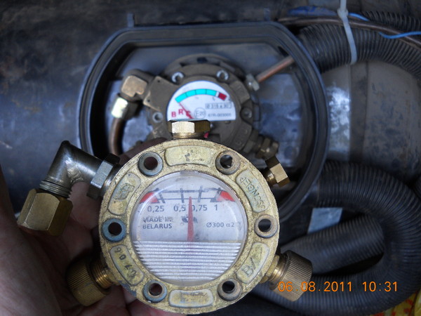

Превед, камрады. Специально зарегился ради этой темы, выкурил ее от и до. немного посмеялся. В своё время поставил вместо бывшего БРЦ такое:
видно, что у этого мультика сврху кран выпуска паровой фазы. Перелил в общей сложности около 70 бытовых баллонов, но у нас шара кончилась и бытовой теперь залить дороже, чем на заправке!

А из предложеных на рынке мультиклапанов под подобные доработки какой подойдет? Мультиклапаны разных производителей в руках покрутить возможности нет.
https://lanos.com.ua/topic/44800-zapravlyaem-gazom-sami/page/3/#findComment-1424044
есть БРЦ нового образца с верхним предохранительным клапаном на 30 атм., клапан удаляется и вместо него ставится кран. и всьо.
