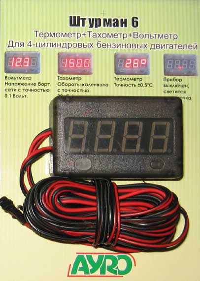

Купив цифровий мульти-прибор Штурман 6.
Автомобіль Ланос 1,5 SE поляк з тахометром на панелі приладів. Але так як є можливість на приладі підключити цифровий тахометр, то хотілося б це зробити.
Для підключення тахометра йде одни чорний провід. Куди простіше його підключити до ЭБУ чи до провода, який йде до панелі приладів? І до якого провода підключати? Буду дуже вдячний за допомогу.
Змінено користувачем x_omega_x
https://lanos.com.ua/topic/4440-podklyuchenie-vynosnogo-tahometra-na-lanos/page/4/#findComment-658928
Уважаемый x_omega_x! Мультиприбор Штурман 6 должен работать на вашем ланосе, но после небольшой переделки. Нужно разобрать прибор, найти резистор который стоит на входе тахометра, выпаять его и впаять номиналом 4,7 килоом. После этого можно подключить прибор к соответствующим выводам приборной панели.

На сегодняшний день самым бюджетным вариантом выносного тахометра является тахометр Штурман. Прошу ногами не пинать, получилось не очень гламурненько, просто подключение временное (Не хотелось сверлить торпеду, в дальнейшем хочу попробовать подключить БК-06)

А скільки коштує цей Штурман?
На сегодняшний день около 50 грн.
