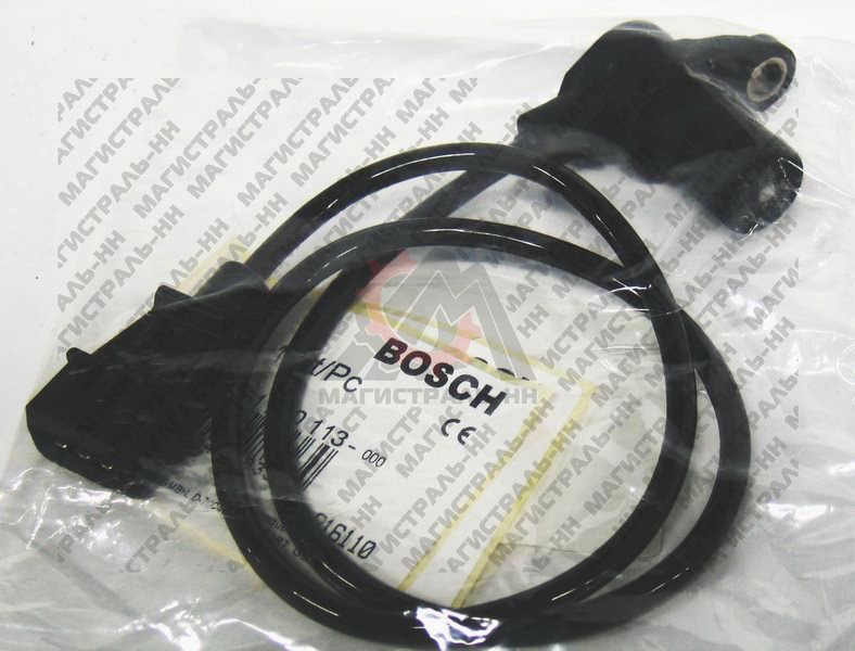

Вот этот самый датчик... чему там ломаться для меня загадка...

Ломается еще и как.
Датчик под замену, больше вариантов у тебя нету.
