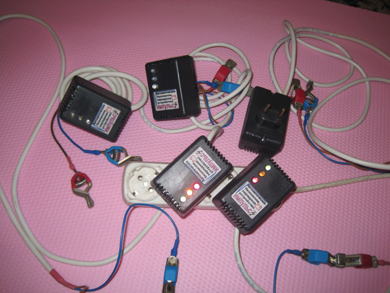

Уже два года пользуюсь вот
(Автор говорит, что оно тоже десульфатацию делает, и "вытягивает" убитые аккумы)
Змінено користувачем OldPepper

Почитал отзывы по "Импульс", довольно интересно но автор весь в коммерции, а жаль :(
Схему не даёт хотя и не является разработчиком.
