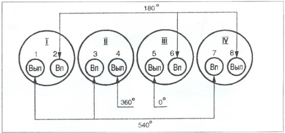

Блин сегодня пытался пробовать регулировать клапана только все зря :veryangry: я не знаю где впускные а где выпускные и там ничего не видно по коллекторам. У кого есть фото или рисунок с обозначением впускных и выпускных клапанов сбросте пожалуйста буду очень признателен.

ЧТо там не видно?? Выпускной колектор --он как правило ""ржавый"",вПУскной-он "серебристый".. вот на против этих колекторов смотри и клапана, стало быть на против ""ржавого-ВЫпускной,..на против ""серебристого"" --стало быть впускной..вот и вся матиматика...Или смотри так---Ресивер(надеюсь знаеш что это такое) находица на вПУскном колекторе,вот и смотри -напротив него-и есть клапана впускные....

+1 Всегда,на разных моторах,ориентировался по коллекторам. Проблем никогда не было. Всё понятно...

Самый необходимый ключ на 12 с карданчиком,для снятия крышки клапанов,остальные рожковые на 10,12 я думаю есть.
Щупы на 0.3 и 0.15 мм,неважно какой фирмы,главное чтобы были.
