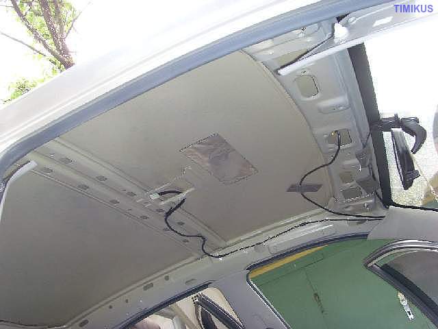

Суть вопроса такова. После ДТП рехтовали крышу и антену назад не поставили. Поэтому хочу поставить сам. Так вот толком не "вьеду" кудой идет кабель под антену, а то не охота разбирать лишний раз не нужные места. Заранее благодарен за толковое разьяснение!!!

Анод 1, ты бы хоть мануал на машину посмотрел.
Антена ( кабель) идет по передней части крыше ( левая сторона, по левой стойке вниз к блоку предохранителей , там находится ее разъем ( для того чтобы можно было его отстегнуть при снятии торпедо. Далее от блока предохранителей салона по жгуту проводов за приборкой и ныряет к месту размещения радиоприемника.
Сама антена крепится одной гайкой , по моему на 10 с внутренней стороны крыши.
Премного благодарен! Разберу и посмотрю!!! Спасибо!

Но в том то и прикол, чтобы добраться тебе до места крепления антены внутри тебе нудно отвернуть солнцезащитные козырьки и ручку переднего пассажира, и вытащить заглушки от ручек с водительской стороны, а аж потом ты путем отгибания края потолка сможеш подлезть к антене.

вот тебе более наглядно. ОСТОРОЖНО ПРИ ОТГИБАНИИ ОБШИВКИ!!! её можно легко надломить посредине.
Всем спасибо!!! Увидел! Сделал!
