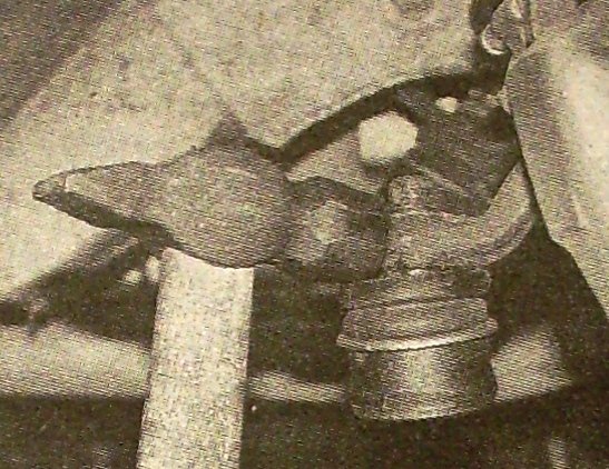

дедовский метод. Лупи молотком в ребро перпендикулярно наконечнику. НИ В КОЕМ СЛУЧАЕ НЕ БЕЙ СНИЗУ - ПОГНЕШЬ!!!!
ПОЛЕЗНЫЙ СОВЕТ
При отсутствии съемника нанесите несколько резких ударов молотком вдоль оси рычага до выхода пальца из его ушка.
