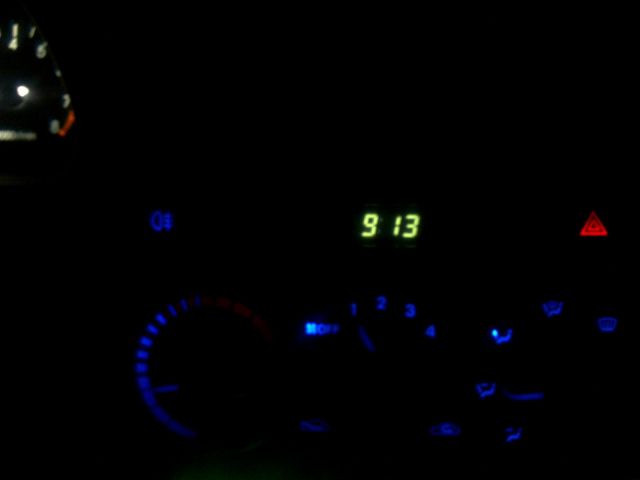

В приборку ставил белые диоды с углом 120. По бокам менее мощные безцокольные за 5 грн 18098870-8562-11dd-b18b-00064f5ccf60.jpeg
, а по центру на спидометр по 10 грн более мощные. T10-1WF%20cwhitee_100x100.jpg
Фото того, что получилось, выложу позже, но у меня в принципе получилось более-менее равномерно осветить спидометр без изменений внутри приборки.
В кнопки обогрева, противотуманок и аварийки ставил такого типа по 3 грн 36d638a8-dc31-11dd-aa2a-001bfca98809.jpeg.resize1.jpg. Только у них нужно снять пластиковый кожух и продеть контакты в специальный пластиковый цоколь в кнопках.
Главное помнить, что большинство диодов "полярники" и не загорятся, если их их вставить не той стороной, в этом случае цоколь нужно вытащить и перевернуть на 180 градусов.
Заменой одних лампочек на светодиодные равномерного свечения не получишь.
На форуме много тем по переделке приборки. Оптимальный вариант испльзовать светодиодную ленту. Кстати и в панель климата тоже ленту ставят. (у меня это ещё в переди).

Вот, собственно, что у меня получилось.
Согласен, что местами не очень равномерно, но с моими кривыми руками лучше в приборку очередной раз не лезть, одну же угробил, по-этому и в милях использую :oops: Но в принципе мне и так нравится.
А по поводу линз надо будет почитать и подумать. Классно смотрится, блин :yes:

Я вот смотрю на эти переделки приборок, подсветки... А чем стоковая зеленая и равномерная не устроила? Возможно, хотелось новизны какой-то или необычного вида? Просто у некоторых, кто туда полез, получилось или неравномерно или вовсе хз как. Мне кажется, если бы подобно переделанным были стоковые, то их бы переделывали обратно к стоковому виду :lol:
https://lanos.com.ua/topic/43450-svetodiodnyy-tyuning-lanosa/page/2/#findComment-980141
В том то и дело, что я не переделывал ничего. Просто вставил вместо ламп диоды, изменив при этом цвет и сделав ярче. :dontknow: В принципе изменить назад дело 20-ти минут.
Просто надоела, да и тусклая она какая-то.
