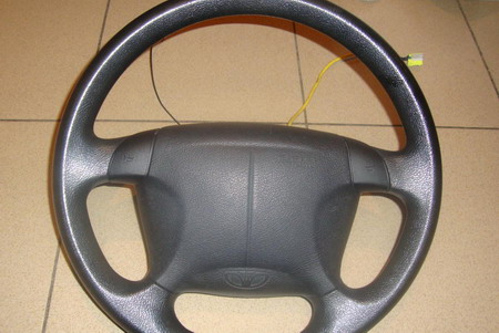

Рассказами об отдельной кнопке навеяло мысль. Ни о чём, но может кому-нить понравится.
А что если обладатель такого:
или подобного руля выведет на одну кнопку штатный гудок, а на другую выведет мегадудку?
Всё под руками, должно быть удобно.
Вот только пускай старшие братья по разуму расскажут, на сколько легко/сложно это реализовать :verysad:
https://lanos.com.ua/topic/42924-ustanovka-gudka-ot-fury/page/3/#findComment-974674
Да проблем нету с этим, просто в часовой пружине еще пару линий протянуть нужно, но не желательно запрещенный звуковой сигнал выводить на передние кнопки. Любой мусор ( даже тупой если захочет проверить кто это дудит нажать сначала одну потом другую кнопку.
Лучше место с обратной стороны на левой или правой перемычке руля. Врезается неглубокая кнопка в цвет плавтика и при необходимости указательным пальцем легко включается сигнал.
