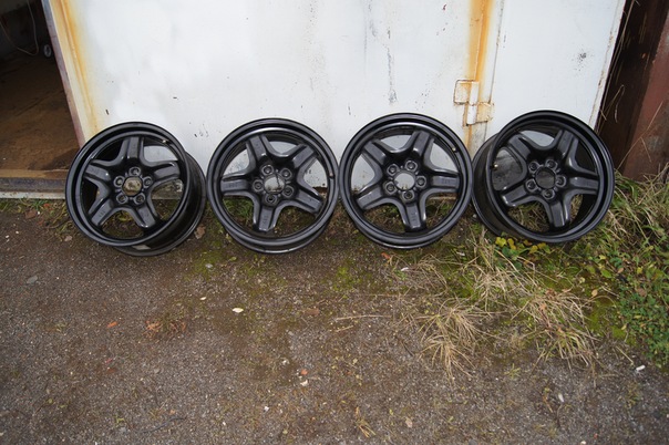

Захотелось "разварок"....
Исходники - 450,00 грн. на 14 дюймов от КАДЕТа
Токарка с вставками 40мм. с трубы 325мм. - 120,00 грн.
Проварили - (цена позже)
Завтра отпескострую (цена моя :) )
Осталось: бортик на токарке снять, шпатлевать, грунтовать, красить - БЕЛЫЙ (жена в иные красить запрещаетЪ - серьёзно :) )
https://lanos.com.ua/topic/4288-bortovoy-zhurnah-mihail-k-harkov-ahtyrka/page/9/#findComment-1287147
И какая резина на них будет стоять? <_<
https://lanos.com.ua/topic/4288-bortovoy-zhurnah-mihail-k-harkov-ahtyrka/page/9/#findComment-1287331
1,3 тис   0
а какую посоветуешь?! :joking:
Будет где-то так:
Змінено користувачем Михаил К
https://lanos.com.ua/topic/4288-bortovoy-zhurnah-mihail-k-harkov-ahtyrka/page/9/#findComment-1287575

110,00 грн. перестановка резины:
https://lanos.com.ua/topic/4288-bortovoy-zhurnah-mihail-k-harkov-ahtyrka/page/9/#findComment-1314125
Отлично получилось.
Но, на Ланосе, ИМХО, они маловаты. Сюда бы минимум 15" и чуть поменьше профиль - было бы вообще бомба. Потому на Тварии они смотрятся лучше.
Но все равно лучше чем любые штамповки и многое литье.
ЗЫ хочу такое сделать с 16" вектровским 5-лучевыми штамповками.
Змінено користувачем EmiteR
https://lanos.com.ua/topic/4288-bortovoy-zhurnah-mihail-k-harkov-ahtyrka/page/9/#findComment-1314148
