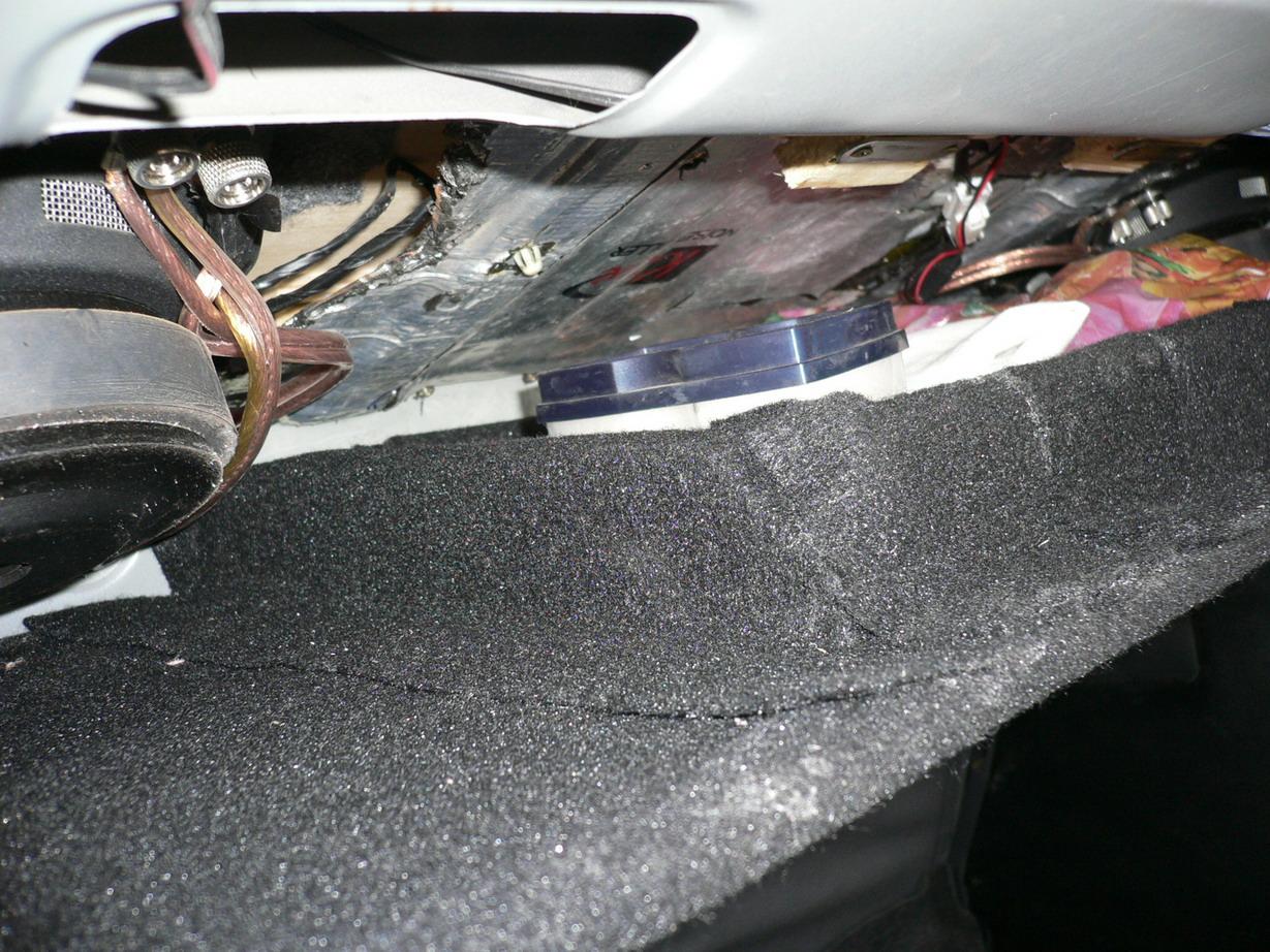

Т.к. для 2-х сабов пришлось изрядно резать полку а потом проклеивать, я решил всё это облагородить и закрыть чем нибудь. Для этого взял тонкую фанеру 3 мм. наверное. Вырезал из неё нужного размера элемент. Потом прикрутил 4 брусочка, чтобы сделать фальш ящичек для мелочи, т.к. место чуть чуть есть между основной полкой и закрываемой частью. Купил в магазине 2 магнита мебельных, прикрутил по месту. Затем всю эту конструкцию обшил карпетом. Под динамики конечно были вырезаны отверстия, но после, я их закрыл карпетом, поэтому воздух проходить через них будет нормально. Понадобилось 2 петли маленькие, чтобы полочка открывалась вниз, и можно было что-то туда положить.
После высыхания идём прикручивать. Петли прикрутили быстро, а вот место, под магнит прикрутить было потруднее, долго пришлось подгонять и подкладывать, чтоб магниты хорошо прижимали. Наконец всё получилось и стало держаться.
Эта конструкция держится нормально, если не включать на всю музыку, или не ложить что-то тяжёлое. Поэтому я ещё усилил это всё дело пружиной. Нашёл в гараже мягкую пружину, и просто закрепил её внатяг, чтобы она прижимала полочку эту кверху,к магнитам. Теперь ни от музыки, ни от нагрузки ничего не откроется и не выпадет. А даже если и откроется, то пружина будет держать полку.

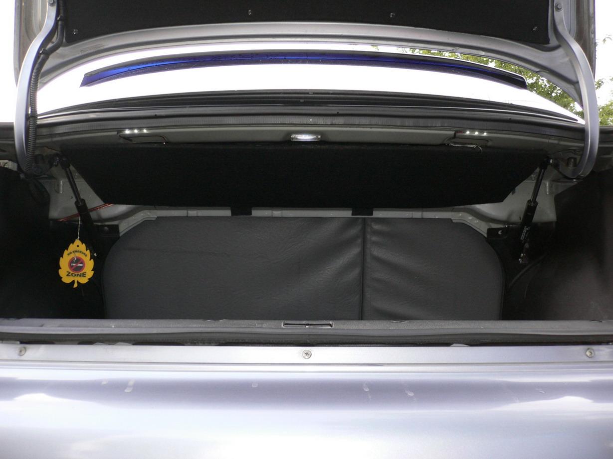

А что за амортизаторы там видны, это на крышку багажника?
https://lanos.com.ua/topic/42831-falsh-polka-v-bagazhnike/#findComment-939075
Да, смотри следующую тему про амики.

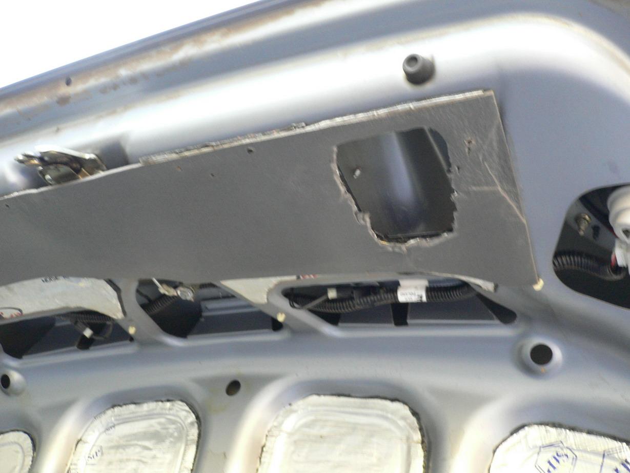

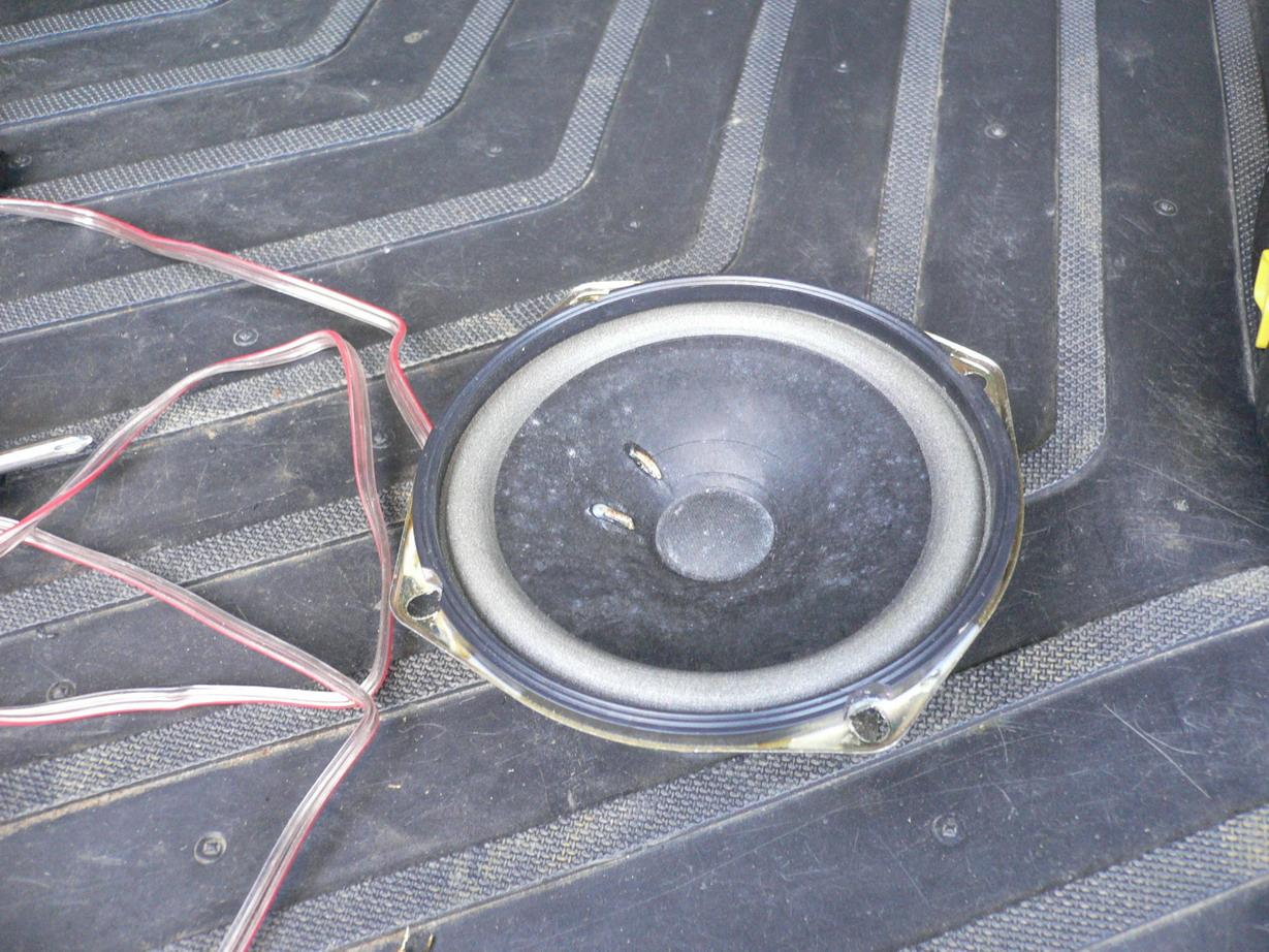

Вот возникла идея немного видоизменить обшивку крышки багажника, и придать ей некоторую функциональность. Где-то в нете такое видел, и решил себе забацать. Решил поставить колонки в крышку багажника, т.к. от магнитолы у меня не используются 2 пары проводов от задних динамиков, т.к. стоит усилок, и от магнитолы ваще ничё не играет. Нарыл у себя 12-ти дюймовые колонки, к-е я вынул из передних дверей, и думаю, а что если их впихнуть в крышку.
Они маленькие, и веса немного.

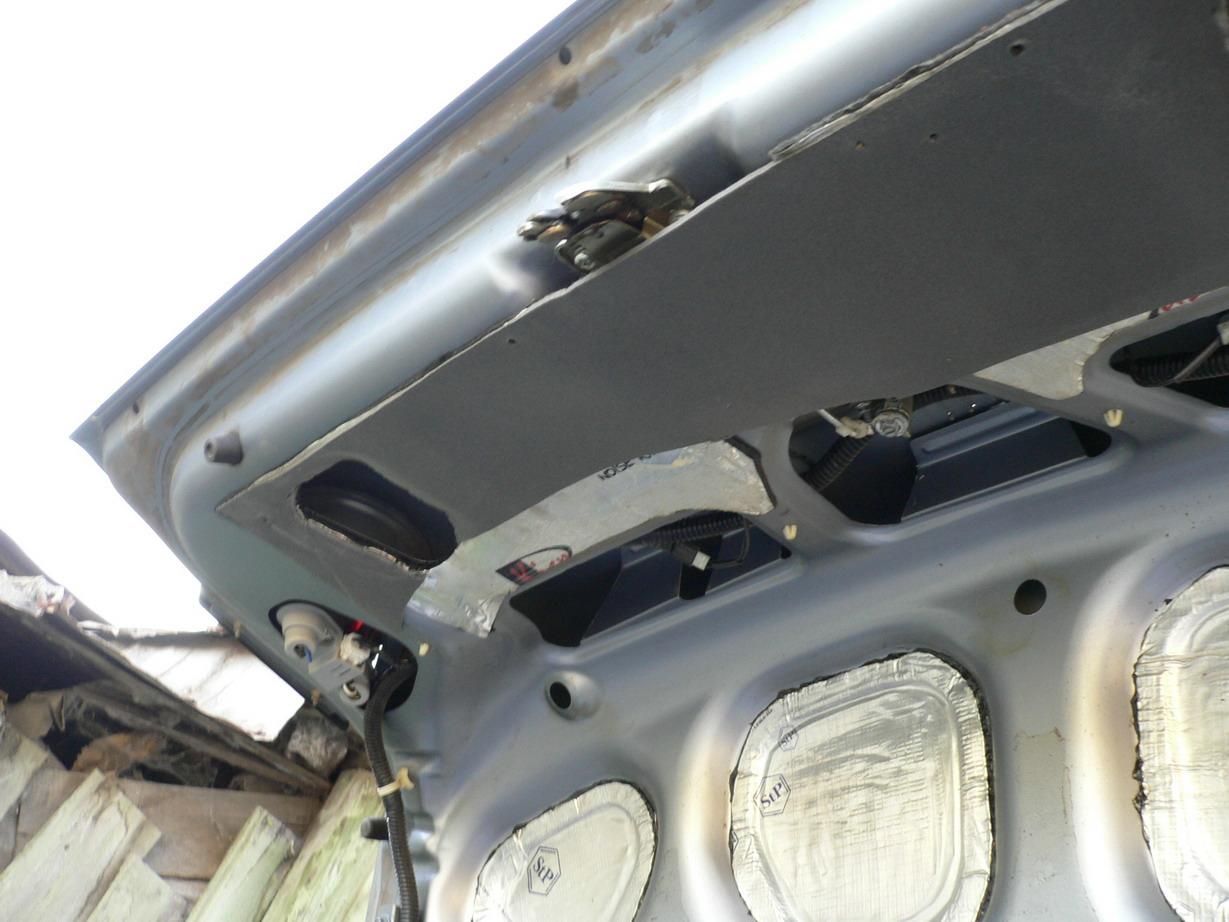

Сначала снял обшивку и сделал отверстия в крышке, т.к. у меня было заклеено вибропластом. Примерил, как раз войдут эти маленькие колоночки.

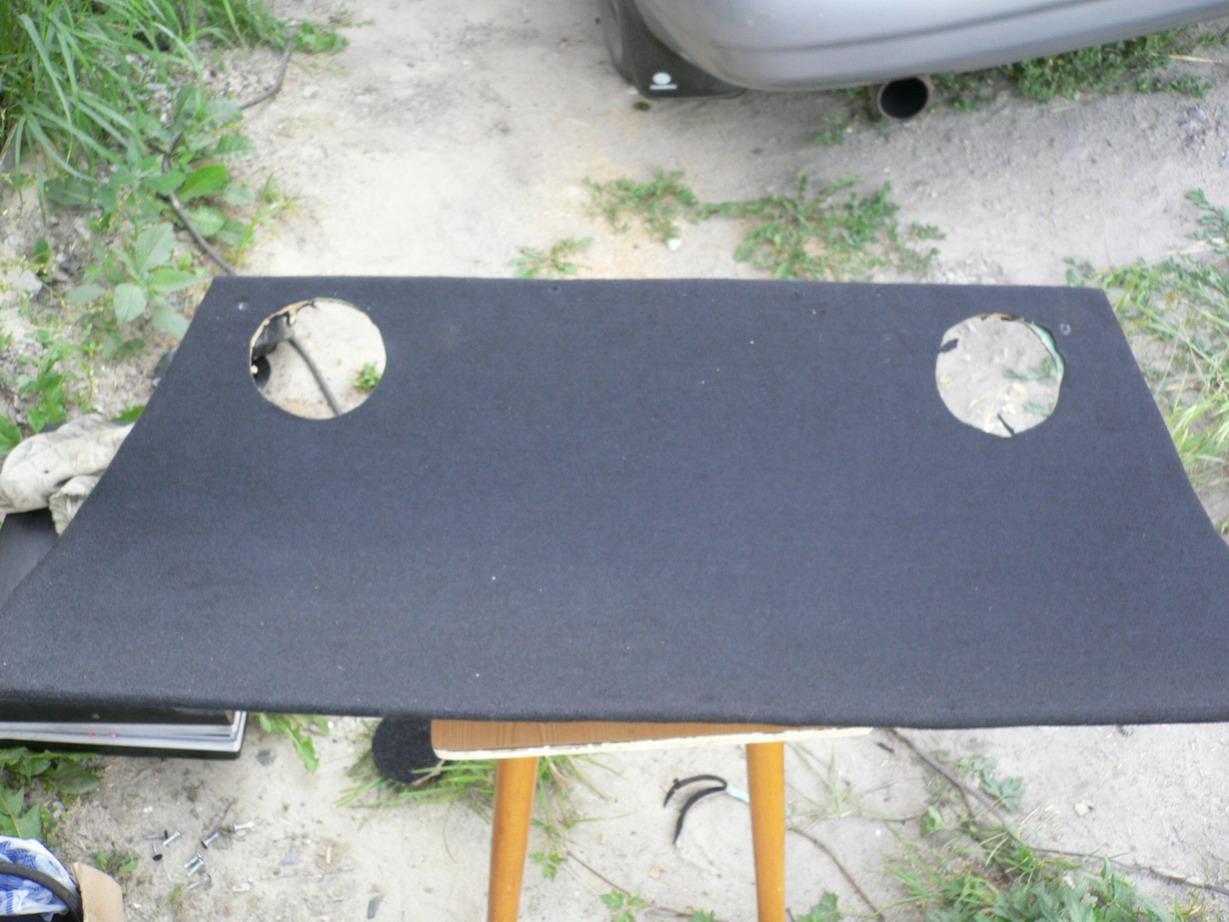

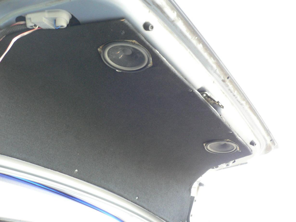

Затем отмерил и проделал отверстия в самой обшивке.

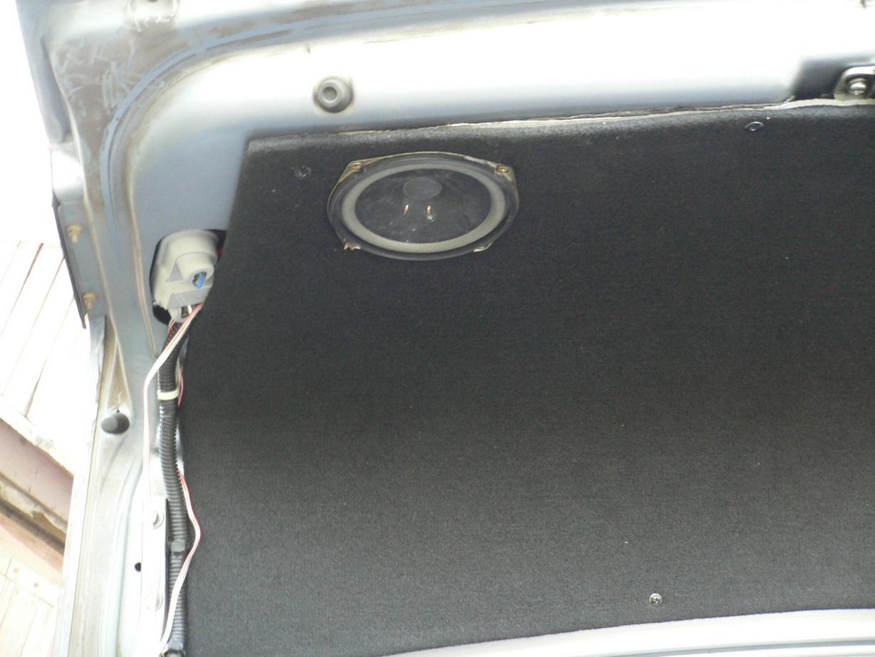

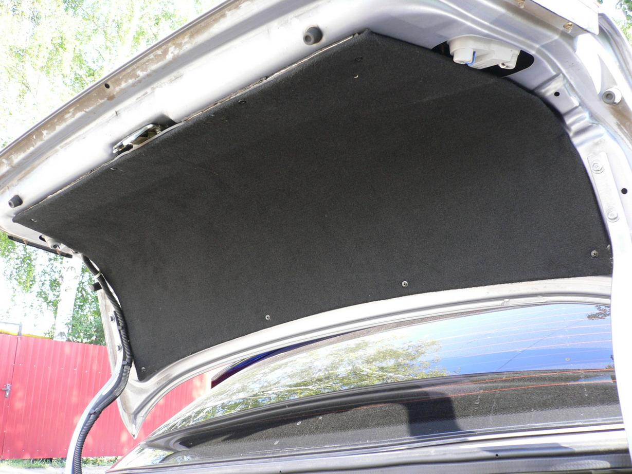

Далее прикручиваю обшивку на место, и протягиваю провода к колонкам. Прикручиваю сами динамики.
Получается вот так.
Результатом я остался очень доволен. Колонки играют очень хорошо, для широкополосников. Громкости хватает, чтобы музыку слушать на улице, и не сажать аккумулятор усилком с сабом. Работают колонки без искажений почти на 90% от громкости магнитолы. Да и в салоне теперь есть подзвучка тыла, правда она не сильно громкая, но есть.

Ругать не буду, нормально, но грилей ( решеток) на динамики не хватает.
https://lanos.com.ua/topic/42831-falsh-polka-v-bagazhnike/#findComment-966592
Согласен, тоже так считаю. Грили нужно найти, но не было у меня 13-х, только 16-е были, но они здоровы там.
