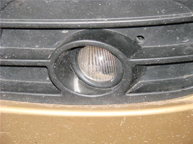

Что собой представляют Хелла микро Де :?: Может у кого есть фото :?:
https://lanos.com.ua/topic/425-protivotumanki-dlya-lanosa/page/9/#findComment-97695
https://lanos.com.ua/topic/425-protivotumanki-dlya-lanosa/page/9/#findComment-97726
..нормальные, но они токо в Спорт, так как круглые...,
