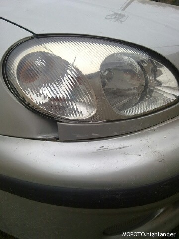

Фара в районе поворотника треснула и ушла вовнутрь. На бампере царапины от "реснички" опонента и погнуто крыло.
