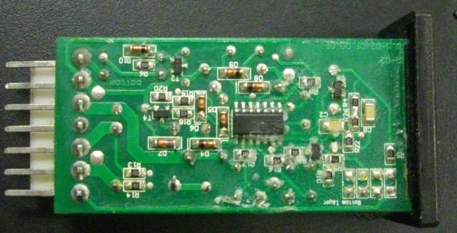

ты понимаеш, там помимо переключателя еще и плата стоит и микросхема в поверхностном исполнении. Ремонтировал такой, после мойки моторного отсека залили водой бам блок управления ГБО, а коротнул этот выключатель. Оказалось что дорожки просто постреляли на плате. Ничего восстановил, поменял сам переключатель , работает у человека.

ГБО2 (эжекторное) блока управления как такового нет, эта кнопка и есть блок управления еще есть эмулятор форсунок STAG-E2 (или что-то типа того)
вот что у внутри у кнопки LECHO WR-02
