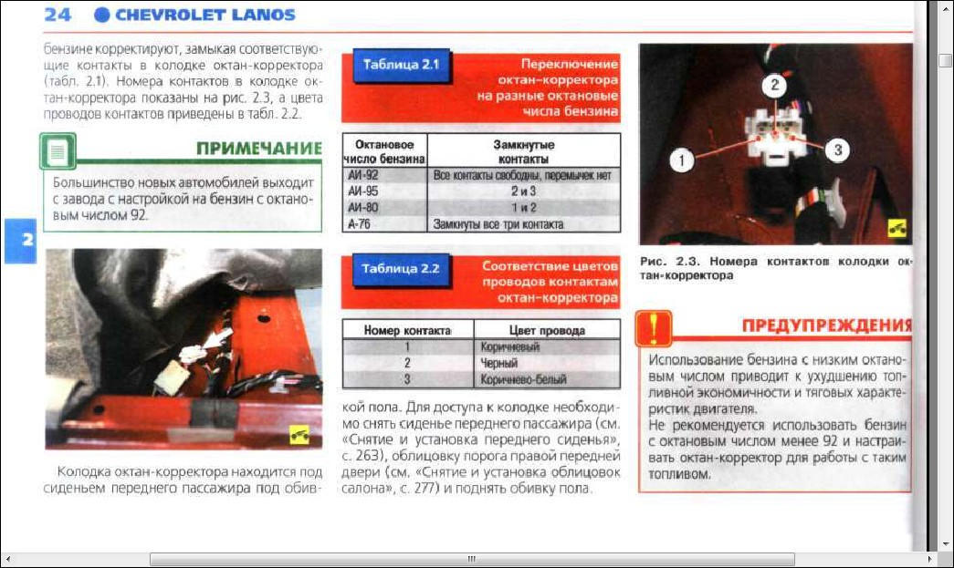

Значить в книге написано так:на92-й все контакты свободны,на 95-й замкнуты 2-й и3-й контакт т.е. чёрный и коричнево-белый,80-й чёрный и коричневый,76-й все три замкнуты.У меня стояла на 95-й.

вот как в книге если не те цвета проводов.
https://lanos.com.ua/topic/41922-oktan-korrektor-peremychka/#findComment-922029
Поверьте просто на слово - цвета проводов могут быть разными и отличаться от книжного варианта...
Вообщем срезать фишку не рекомендую, а там пусть каждый самостоятельно решает...
Получается у меня все контакты свободны(фишки нет) а по книжке только 95 бенз.Чё надо фишку купить и вставить. :wacko:
