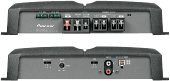

, а на перед компонентну акустику. Тепер питання, як це все підключити??? Усілок , голова , саб Фрі айр , з компонентною акустикою на перед, ще не вирішив. Не можу зрозуміти як правильно підключити саб,
ось фото розйомів усілка, завтра закину реальне фото. Дякую за відповіді.:beer:
Накинув схемку, як на мою думку треба підключати

Средние контакты подключать НЕЛЬЗЯ, они остаются в воздухе. Саб подключается только к крайним.
