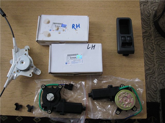

Помогите пожалуйста у меня такая проблемка, опустил стекло и все больше неподымается слева когда опустило услышал как чтото сломалось приехал домой по холодине с открытым окном разобрал все вроде на месте ток там где моторчик вытянул кусочек резинки и 1 кусочек маленькой пласмаски мотор крутит походу трос соскочил внутри как его вернуть на место окно закрыл с помощью пласкогубцев вертев пиндюрку. с правой стороны работает. заранее спс за помощь. написал тут так как не могу создать тему (
https://lanos.com.ua/topic/4156-vopros-po-elektrosteklopodenikam/page/12/#findComment-1492115
Рассверли П образное крепление прижимающее барабан на который намотан тросс, уложи его обратно в канавки и собери. Тема была недавно похожая.
https://lanos.com.ua/topic/4156-vopros-po-elektrosteklopodenikam/page/12/#findComment-1492121
причину нашол а что сделать чтобы не брать новый хз. вот на фото видно не осталось не одного зубца..
