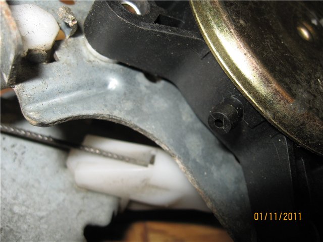

Купил себе ЭСП. Такой вопрос: это отверстие для смазки?
Нет, это отверстие для слива конденсата. Ничего смазывать не нужно, ибо придет пушистый зверек.

Оленевод, спасибо, мазать не буду!
