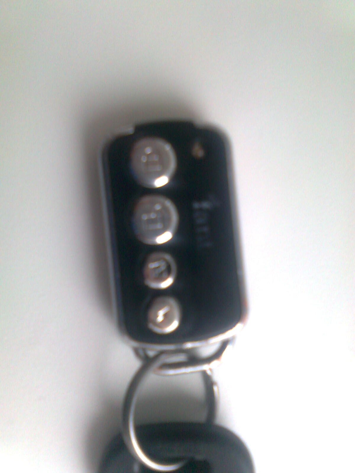

Купил Ланос с рук и столкнулся с такой проблемой: при постановке на охрану с брелка, запирается только водительская дверь! Карты остальных дверей вскрывал, замки на месте. По брелкам определил, что у меня сигнализация fantom f-80, вот только инструкции нету.... Может кто подскажет где вероятнее всего скрыта проблема??? Заранее благодарен.
