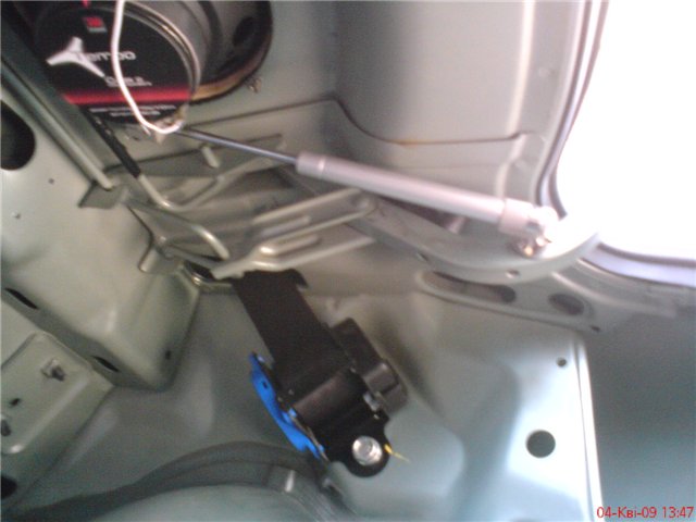

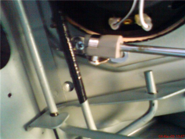

Аммо від меблевої фурнітури, на 12 кг кожен, фото:
Відео з роботою двома постами више.
Цена за шт, размер, нюансі при подгонке, если спойлер стоит на 5кг, они его поднимут, как закрівается баг теперь сам (если кинуть его) или нужно прижимать???
https://lanos.com.ua/topic/4021-samootkryvayuschiysya-bagazhnik/page/3/#findComment-376902
Купляв по 18грн шт, розмір не знаю(поміряю-відпишу), нюансів при підгонці немає(кріпити приблизно так як в мене, але всі розміри краще знімати по місцю). З спойлером не знаю чи піднімуть, я їх ставив не ради самовідкриваючого багажника, просто торсіони в мене ослабли і кришку не тримали зовсім. а тут получилось так, шо кришка шей сама підіймається. Багажник треба закривати самому, кинути вже не получиться. Зато коли йдеш із супермаркета нажав на СН2 на пульті сигналки і ві
дкрився багажник - радості нема меж...
