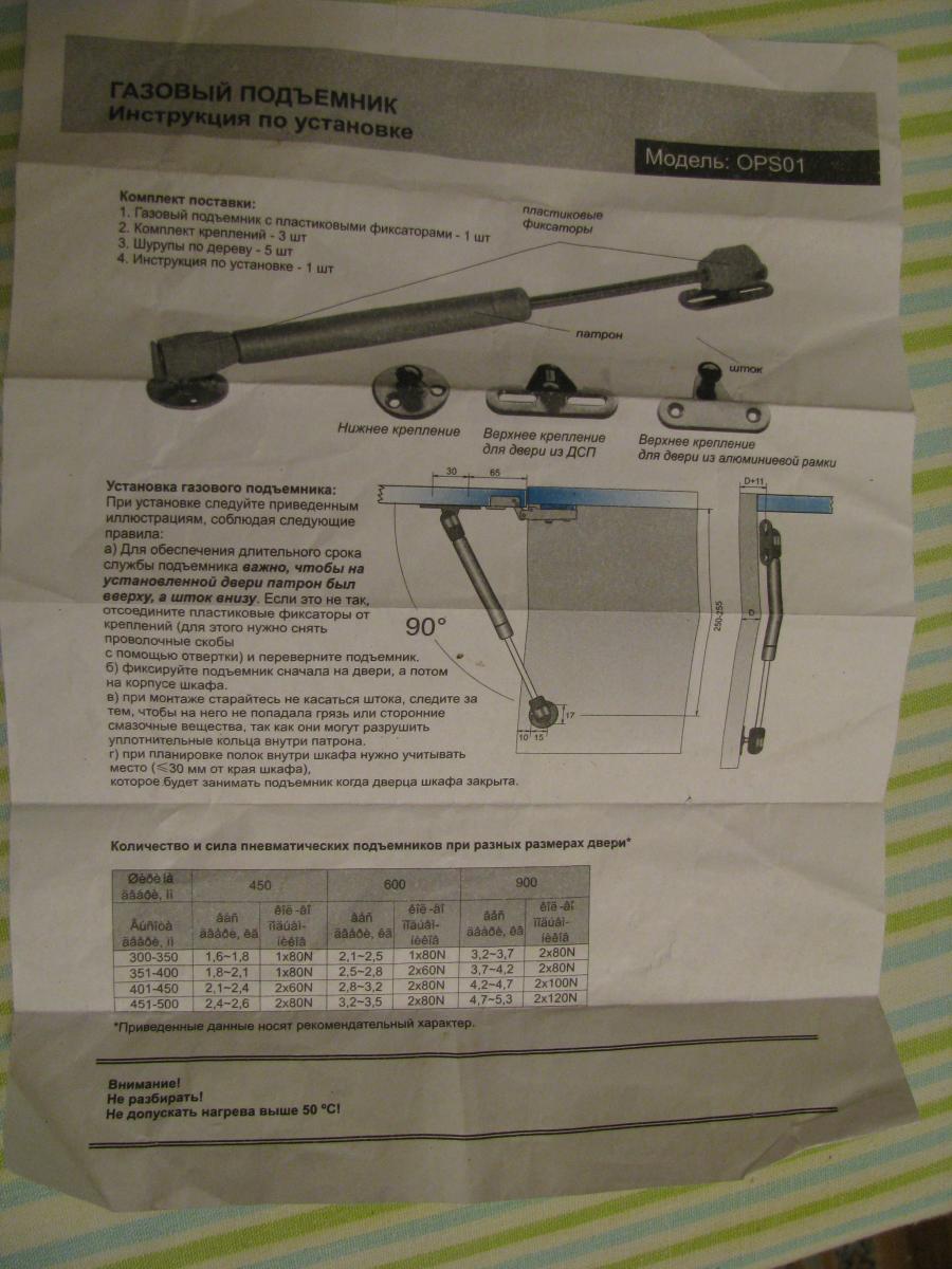

Для вас, Михаил, нашёл эту инструкцию, разбудив тёщу перекладывая коробки (мы собираемся переезжать) :

А то что писано в этой бумаженке никак не применимо к нашим вариантам установке. Их назначение открывать дверку в дешевой мебели из пресованных опилок. А мы ставим их на поднятие металла. И не думаю что упоры дольше проживут в этом случае, они вообще довольно быстро мрут от перепадов температуры и жесткого использования. Так, что воспринимайте это как заменный материал, как топливный филтр например, не более. :)

Я их так и воспринимаю, благо стоят не дорого и отработали 2 летних сезона! А инструкции стараюсь читать всегда.

В данной теме Вы также найдете фотки моей установки. Сравните дату тех постов с сегодняшней датой - еще все пркрасно работает... а наоборот если поставить, то цепляется за торсионы...
Игорь, я написал про дощечку, потому как амик крутится к мебели :oops: если б я так делал, то предпочел бы металлический уголок...
