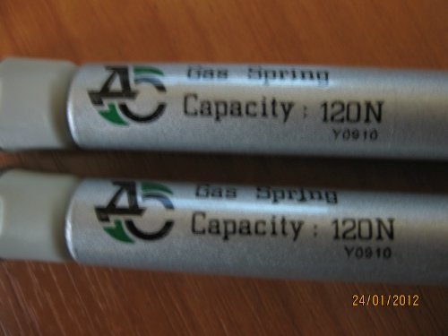

Вот такие. А может подделка или поставил как-то не так. ну да ладно,посмотрим на эти. Взял такие-же.

Купил на рынке no name амортизаторы на 120 Н, но у них неподходящее крепление :wacko: . То есть с одной стороны фланец на 2 отверстия, а с другой - крепление на два штифта на 5 мм для вставки в ДСП, при съемке этого крепления можно закрепить на один шуруп, но в этом случае крепление проворачивается. При выборе амортизаторов обращайте внимание на крепление, иначе придется ставить брусок к торсионам.
https://lanos.com.ua/topic/4021-samootkryvayuschiysya-bagazhnik/page/12/#findComment-1214170
Уррра, вот и я сделал такую необходимую функцию! :yahoo:
Сначала купил два амортика по 120Н (20 грн пара), установил и все заработало! Но усилие при этом мне показалось чрезмерним. Даже когда подставил рядом с заводскими резиновыми упорами на петлях жигулевские резинки-сайлентблоки с рычагов задней подвески, все равно крышка еще 1-2 отскакивала после открытия. Так я поменял их по-быстрому на 80Н (благо чек сохранил). Теперь все ОК!
Хочу обратить внимание, что правильно устанавливать их цилиндрами вверх, то есть к кузову, а поршеньками к петлям, т.к. это способствует их долговечности.
