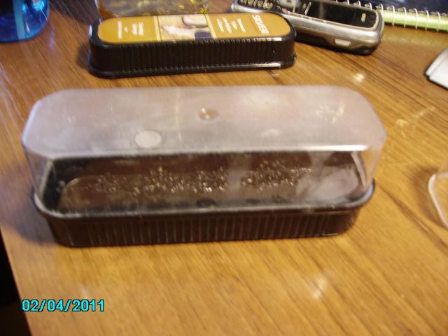

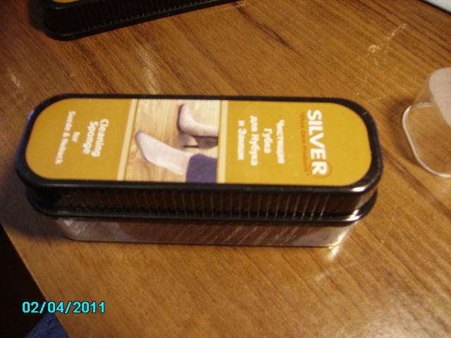

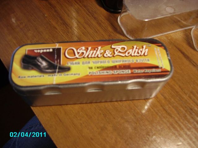

Вон на днях решил сделать "ДХО", так называемые, из коробочек с под губки для чистки обуви о__О =))
Вот такие вот взял:
^(коробочка крашеная уже)для чистки кожи
для чистки замши (с прозрачной матовой крышкой)

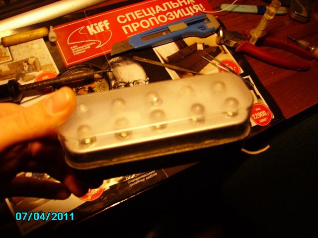

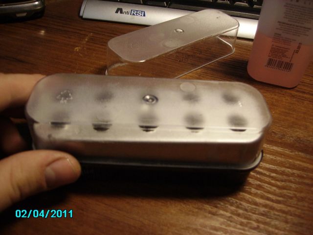

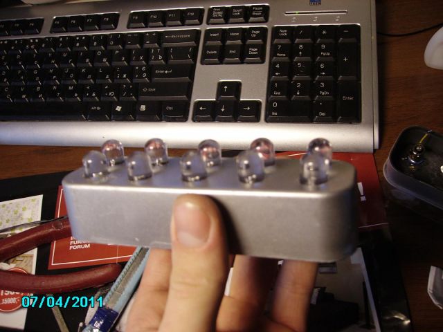

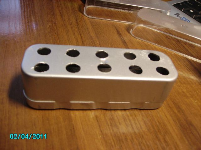

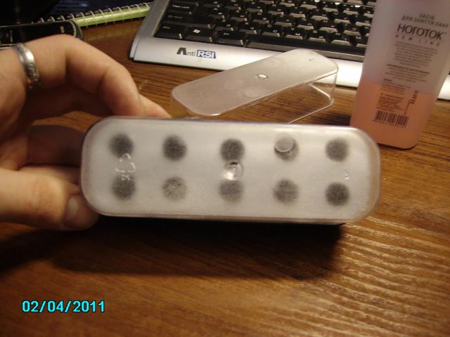

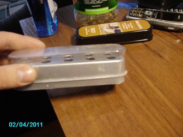

в первой делаю отверстия под 10 мм диоды (сила света по 20 cd каждая или 2 Люмена). Чтоб просверлить в них дырки пришлось нагревать феном и сверлить "вручную" - тоесть рукой сверло крутить)) иначе треснут, предварительно прожигал дырки шилом.
вставляем ее в коробочку с прозрачной крышкой. вот как получается
уже проглядывается будущая фара))

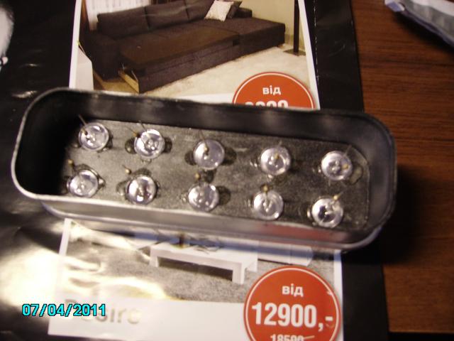

посмотрели и хватит) Пока все разбираем. Вставляем и приклеиваем диоды в отверстия:
PS не забудьте перед этим припаять к диодам резисторы соответствующего номинала.. иначе потом в коробке паять не хорошо..))
кстати так изначально задумывалась эта идея....
но представил как же ее потом мыть...)))

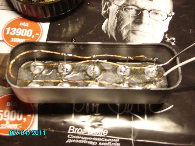

дальше паяем параллельное соединение:
главное чтоб все было хорошо припаяно... мало ли как его трясти будет..)
делаем цветные выводы чтоб не путать полярность.
вставляем коробочку с диодами в прозрачную коробку сразу сажая на клей
приблизительно так только с диодами уже

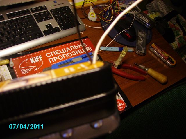

в задней крышке делаем отверстие для вывода контактов

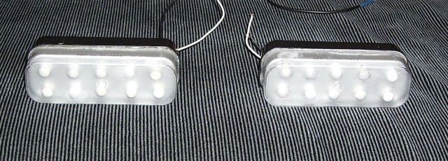

склеиваем полную переднюю и заднюю крышки
вот как должно получиться
PS1 Естественно все швы и выход контактов заделаны клеем чем то похожим на силикон, так что даже присутствует гермитичность о__О =)))
PS2 у меня один диод попался бракованный... запаса не было... пришлось вместо него синий брать.. смотрится не очень... так что если есть возможность берите запас))

на машинку присобачил так: спереди бампера они не влазят, засовывал их со стороны радиатора до упора (в нижнюю часть бампера возле птф) и подпирал саморезами, крепление колхозное, но по-другому ничего не придумал, держится нормально, ездил по ямам и в дождь - все хорошо пока. кто придумает что-то интересней - маякните)))

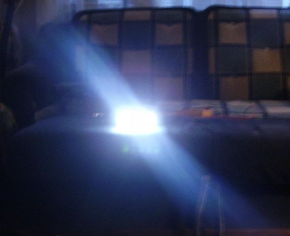

За работу - респект. А реально это не ДХО, а подобие. Т.к. если делать нормально то нужно ставить другие диоды. Т.к. ДХО должны иметь определенную яркость. А эти диоды днем не видно. ИМХО
https://lanos.com.ua/topic/39655-odh-svoimi-rukami/#findComment-882726
вот по-этому с самого начала статьи ОДХ написано в кавычках!))) ты прав днем их не очень видно но все же видно))) лучше чем габариты что собственно и хотелось получить))

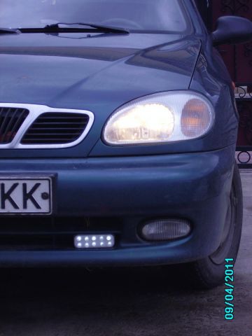

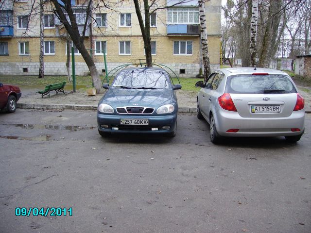

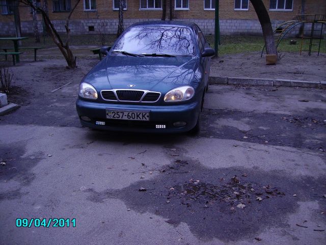

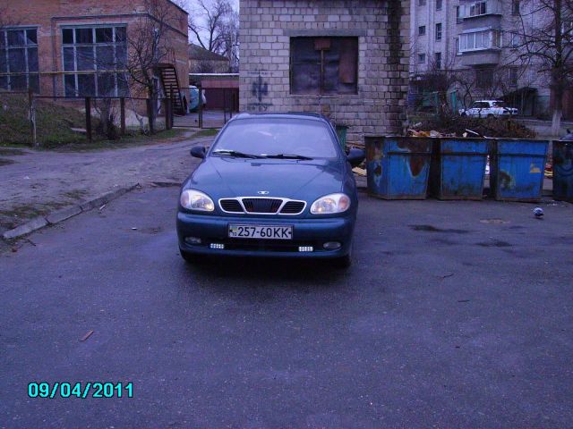

Вот сфоткал днем в плохую погоду , установленные на машине:
с габаритами
с ближним
https://lanos.com.ua/topic/39655-odh-svoimi-rukami/#findComment-883323
Неплохо, но если примут закон - устройство не дотянет до норм...
https://lanos.com.ua/topic/39655-odh-svoimi-rukami/#findComment-883451
до нормы далеко не дотягивает, использую как дополнительные габариты. Днем в хорошую погоду ели заметны но смотрятся) в плохую погоду и сумерках норм видно! Ночью хорошо смотрятся с родными ПТФ )))
