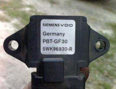

ДМРВ это вот это?:
Стоит сверху на впускном коллекторе.
Прикол - у меня плавают обороты на ХХ. Никак не могу найти крайнего. Так вот, когдаотключаю это чудо - двигатель работает идеально. Но, это уже в другую тему...

Какие еще ДМРВ????? Этож не тазопром. Есть ДАД и именно он на фотке.
