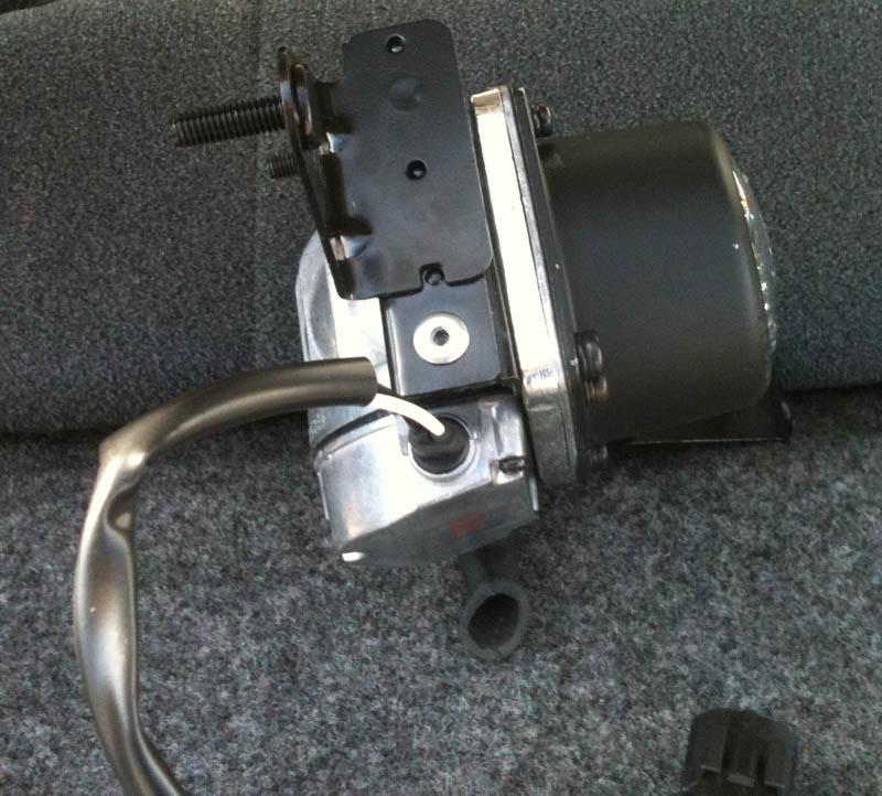

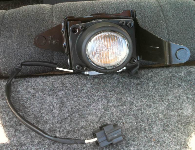

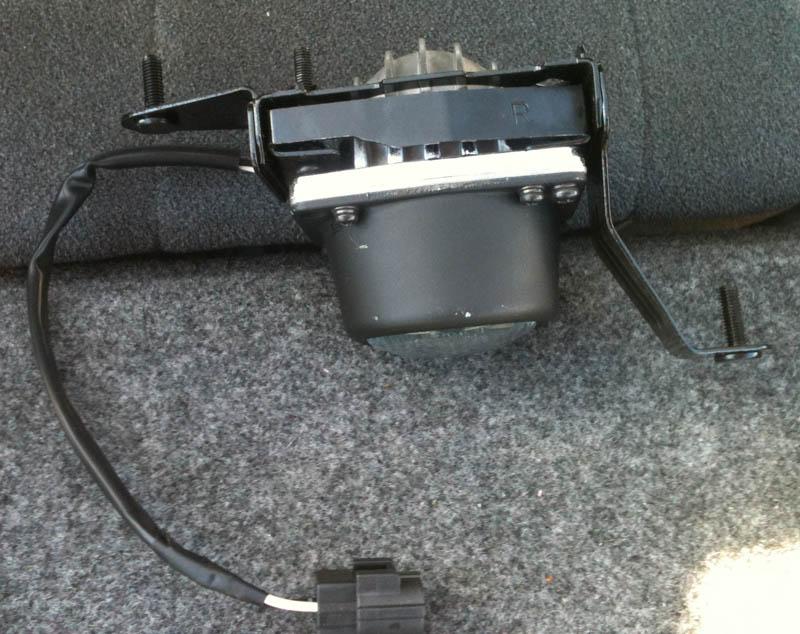

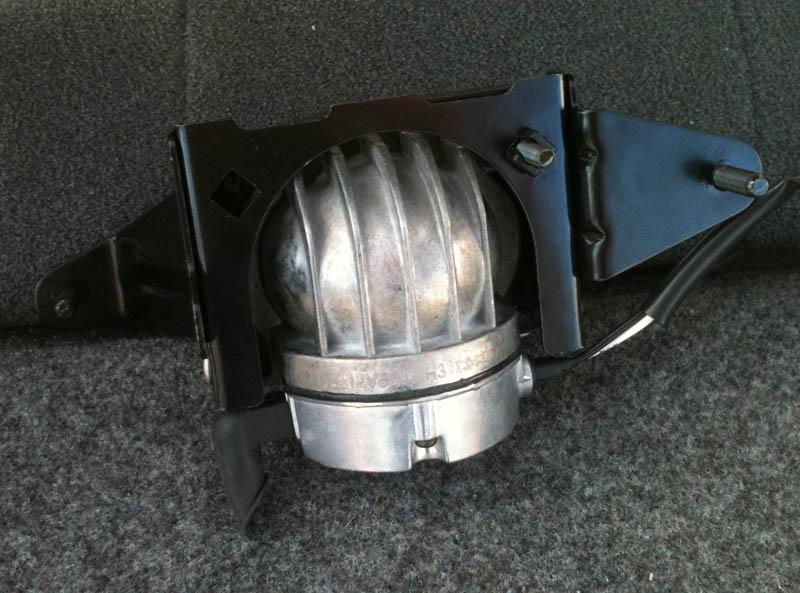

Спецом сфоткал крепления спорт туманок)))
Удачи))))

Спасибо :)
Вы новые покупали? Сколько-же они стоят?

Да новые))) 905грн - пара :yahoo: :yahoo: :yahoo:
У официального дистрибьютора, а точнее АВТОЦЕНТР на Окружной!!!
это в Киеве))) другими словами УКРАВТО

я прошу прощения, а не проще-ли было хеллу купить, она гараздо дешевле, и светят лучше!

а сколько гем.... с установкой!!!! :wacko: :wacko: :wacko:
и + к этому нет времени этим заняться :oops: :oops: :oops:

по времени ставил не больше чем ты сток
тока 1-
они не регулируются :verysad:
ИМХО - это большой минус!!!!!
https://lanos.com.ua/topic/39249-krepleniya-dlya-hella-microde/page/3/#findComment-943566
ОЧЕНЬ
редко ими пользуюсь мы ж слава богу не в Англий живем

Родные точно регулировать не надо, они светят вовсестороны одинаково.
