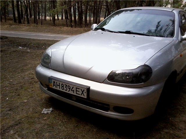

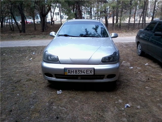

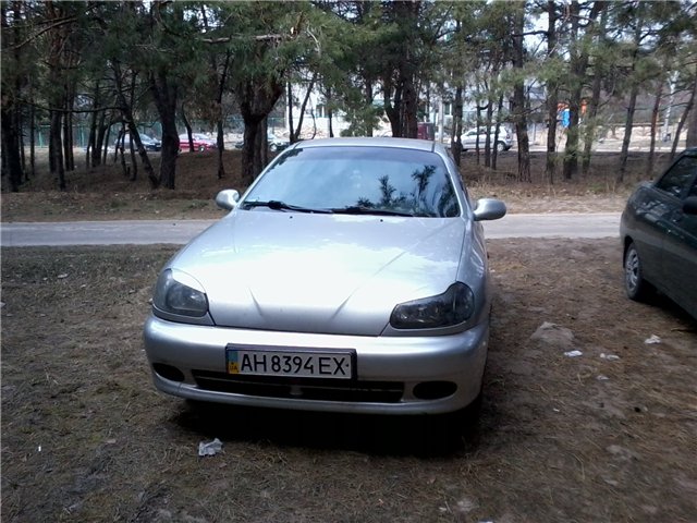

Ну вот и я об этом! Нашел человека с таким капотом,говорит вроде норм,но летом вентелятор не выключается!!!
https://lanos.com.ua/topic/39138-zavarennyy-kapot/#findComment-892670
Что правда то правда пришлось вот так резать :cry:
