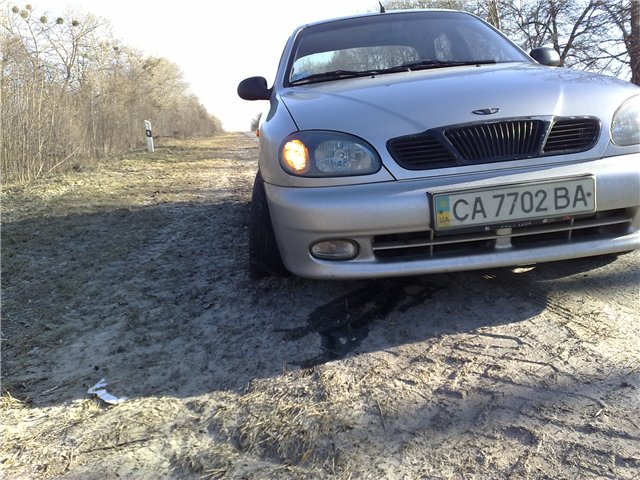

Вот как бывает в дороге
На пути в киев такое произошло со мной
последствия были минимальные
крыло под замену
то что осталось от внутренней гранаты
это причина поломки
Вот какой тормозной путь одним колесом при скорости 80км.ч
около 100 метров...
Соклубники будьте бдительны,не доверяйте мастерам и хоть иногда проверяйте сами целостность ходового механизма.Бывает и такое

Соболезную, дружище... :unsure: !!! А по крылу, то все херня(рихтанется...шпаклянется...и все будет заи..сь) :beer: , а то что в кювет не кинуло...тьфу-тьфу-тьфу-это повезло... :bratuha: !!! Насчет мастеров...- не всегда видно что пошла трещина и т.д. :unsure: !!!

Kostya,Костян,крыло поменяю,а вот трещину походу было видно с неё ржавина текла.Просто не присматривался никто вот и всё

Я думаю крыло можно вытнуть без покраски, обратитесь к тем кто вытягивает вмятины. У товарища похожее было, сделали.

А в чому причина, щось я на фото ніц не розібрав.

respons11: сочувствую, но эти поломки легко устранимы.
На каком пробеге не выдержал рычаг наши дороги?

Kostya,Эвакуатором за 500грн
Georgg,пробег 86тыс.км

SEPT,рычаг вроде родной,но я второй хозяин.До меня ездила женщина,проехала она 60тыс.км.Распорки нет.
https://lanos.com.ua/topic/39098-vot-kak-byvaet-v-doroge/#findComment-871497
Знакомая история.Такое бывает в случае если верхняя распорка растянута "от души" либо если рычаг не оригинальный.Прочувствовал на себе такое сам. (12 рычагов сломал)

2 крыла под замену.В основном они ломались возле самого дома. несколько раз на дороге (зато теперь есть опыт замены рычагов в полевых условиях)
и никогда не покупай рычаги в магазине на окружной перед будмайданом.
я там наверное уже снюсь продавцам с поломаными рычагами.
мораль сей басни такова: не покупайте новые рычаги, просто переберите заводские!
