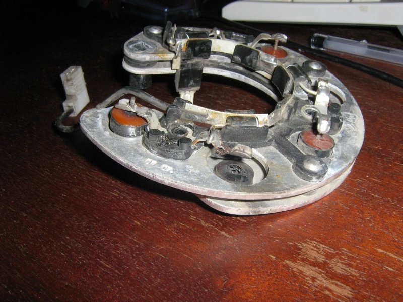

Было и такое.....когда подгорал диод и решил отсечку проверить. У меня тогда напруга больше 16 вольт скаканула. Все ок, но диодный мост пришлось поменять. У меня на тазе гена от ВАЗ 2109, а запчасти Раша - полное гуано. Так что как вариант.....если есть лишняя шоколадка - поменяй, либо попроси у кого то просто проверить. Ибо те же 30-40-50 гривайсеро просто так выкинуть....ну как бы не комильфо. Если это после проверки окажется не регулятор - то ехай к электрику....пусть смотрит диодный мост.
Такое у меня было три раза.....прямо по фото - черное посадочное место от бывшего диода.
https://lanos.com.ua/topic/37805-miganie-lampochki-akb-i-ne-zavoditsya/#findComment-842078
Вот только не пойму почему ей глохнуть
Диод выгорел....либо выгорает...напруга то есть, то нет - а двигу питаться нужно))) Вот он то чихает, то кашляет :rolleyes: Когда не хватает напруги - он глохнет :rolleyes: Наверное......

Что сделано:
Заменил диодный мост (пласмаска на гене лопнула :angry: )
регулятор напряжения оставил пока, посмотрю как будет себя вести
Итого:
лампочка мигать перестала
Причина того что не заводилась - плохой бензин >:-]
Тему можно закрыть. Всем спасибо за помощь.
