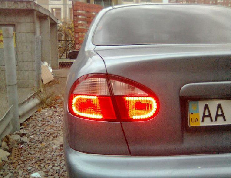

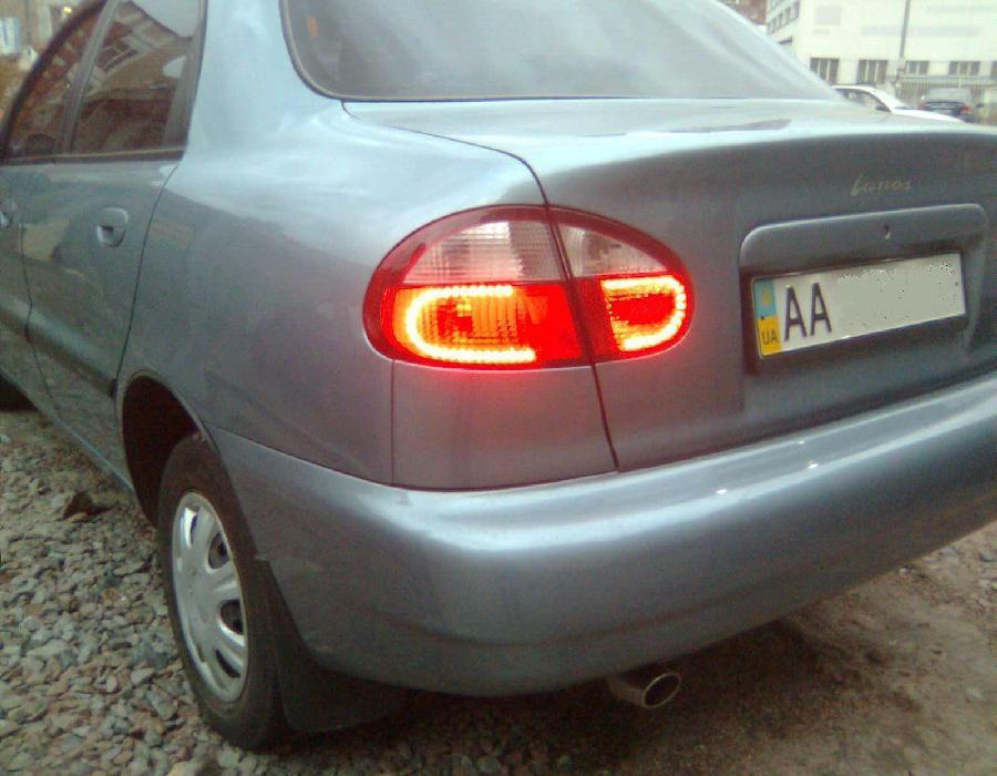

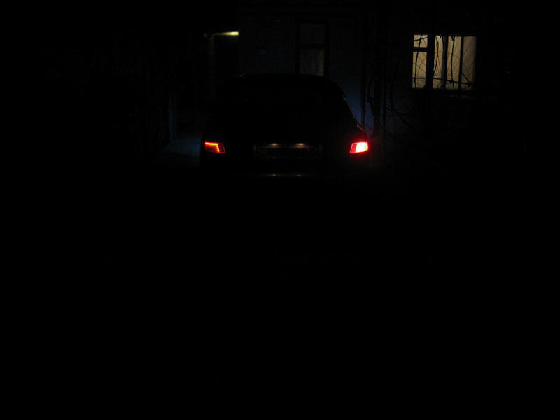

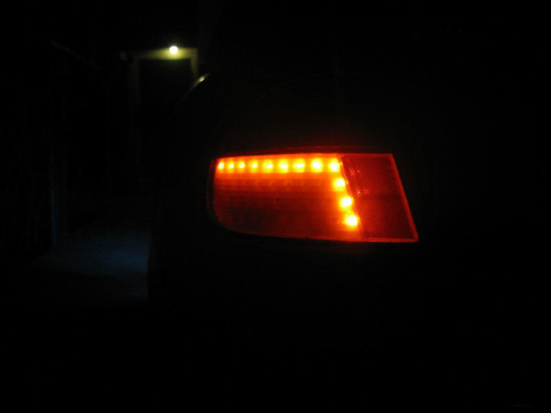

переделал задние фонари на светодиоды.правда не полностью а только габариты и стоп.вот что получилось

смотрится прикольно. подробности в студию!

это не лента а обычные светодиоды по 3В на 20Ма.взял светодиоды 5мм.сделал цепочки по 3 светодиода через ограничивающий резистор.всего на одну фару пошло 36 сведодиода.
Змінено користувачем maxi1111
https://lanos.com.ua/topic/36989-zadnie-fonari-na-svetodiodah/#findComment-824233
сделал заготовку из пластмасы.насверлил в ней дырок 5 мм.светодиоды становятся как раз плотнинько и не выпадут.когда все спаял то закрепил эту матрицу силиконом внутри фоноря.

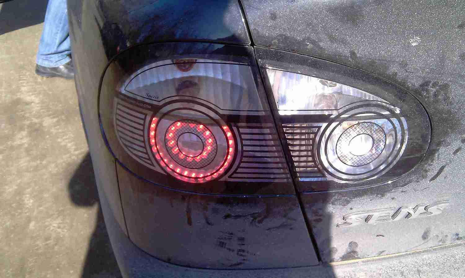

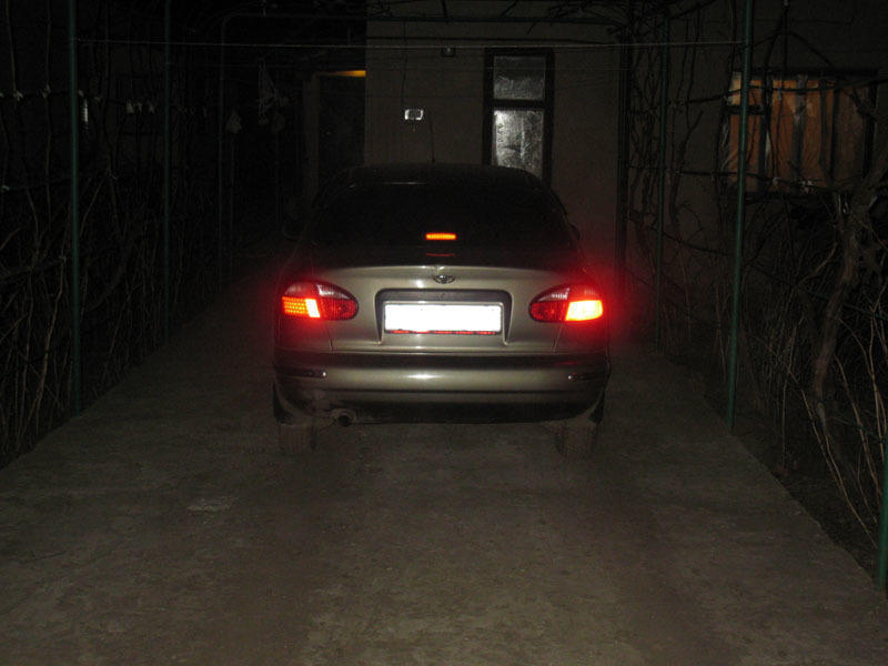

"Все уже украдено до нас". Я с такими фонарями 4 года катаюсь. :)
Заказывал переделку у Глеба gsok

Это не совсем такие, как первом сообщении!Лично меня интересует больше изготовление одной полоски, а не всей фары.

диоды нужно брать с широким углом рассеивания.так я таких не нашел взял обычные и сточил их верхнюю часть.конечно если поставить на каждый светодиод рассеиватель то получится лучше но намного сложнее и дороже значительно если учесть что в каждой фаре по 36 светодиодов.
к сожалению фотоотчет самой работы показать не могу так не фиксировал на фотик все что делаю. вчера уже установил фторой фонарь.

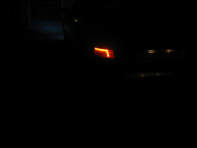

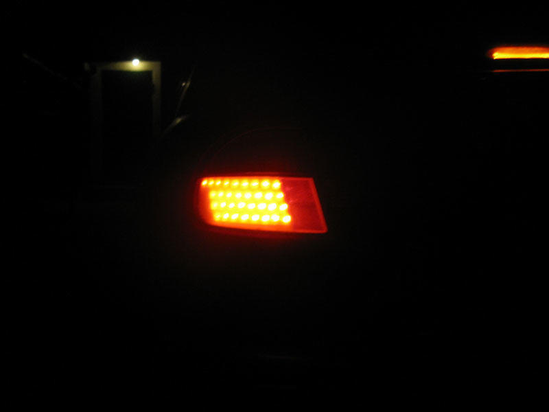

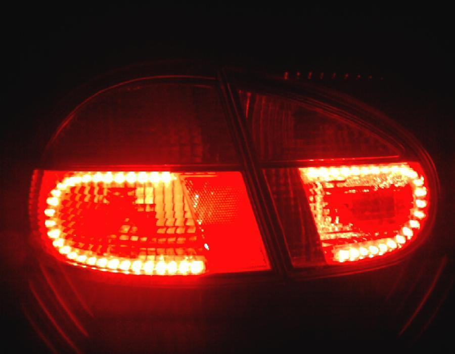

Вот такой еще вариант.

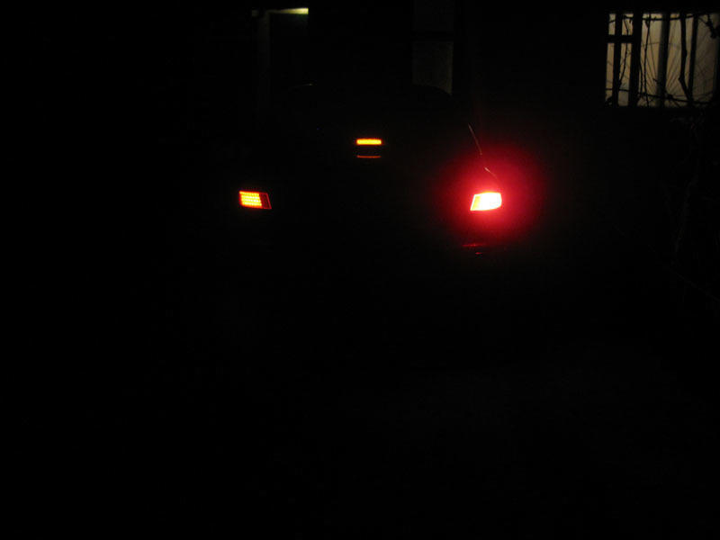

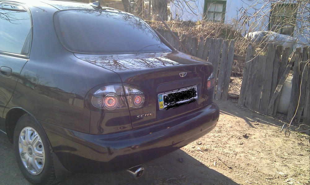

Можно и мне вставить свои 5 копеек
Змінено користувачем 00zakachka00
https://lanos.com.ua/topic/36989-zadnie-fonari-na-svetodiodah/#findComment-839340
Тоже ниче :)
Не пробовал удалить со стекла черный рисунок ? Насколько это сложно , интересно .
https://lanos.com.ua/topic/36989-zadnie-fonari-na-svetodiodah/#findComment-839356
Тоже ниче :)
А зачем, с ними не плохо смотрится, Фотки только хреновые.Но не пробовал но походу не сложно, спиртиком или растворителем. но нужно пробовать чтоб не потемнели стекла
