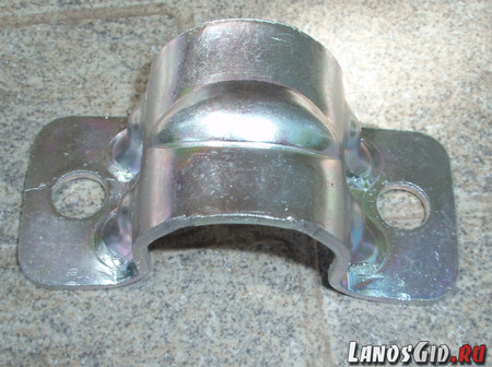

Всем привет!
Надо ли, при замене втулок стабилизатора менять и скобу втулки стабилизатора? Один дядя слесарь сказал что нада. Кто, что думает по этому поводу? :rolleyes:

mash, с ней что-то не так? Она погнулась, прогнила или что с ней не то? Думаю нужно поменять дядю слесаря в первую очередь :rolleyes:
Я ее (скобу)еще не видел, он, в смысле дядя слесарь говорит что скобы меняются вместе с втулками. я вот и думаю неужели там может быть какая-то выработка или деформация. машине 4 года, пробег 130000 км, менять собираюсь первый раз.
https://lanos.com.ua/topic/36956-vtulki-stabilizatora/page/5/#findComment-1311484
бред полный! Я не знаю сколько втулок нужно убить, чтоб был износ на скобах. Я х.з. мож мы не про те скобы разговариваем? Я про эту:
только бывают они и без каёмки
https://lanos.com.ua/topic/36956-vtulki-stabilizatora/page/5/#findComment-1311504
