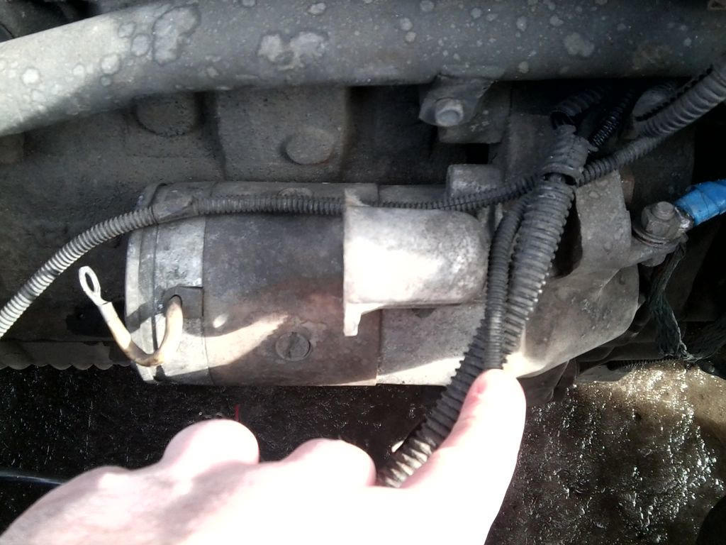

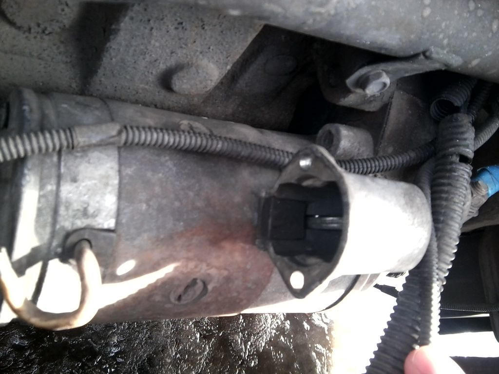

9-ное втягивающее не подходит. вот фотки посадчного места.
