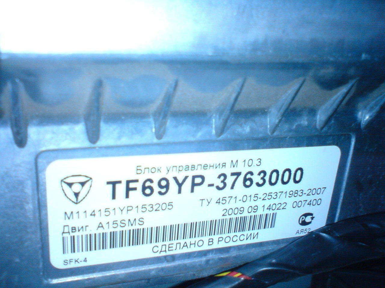

Уменя эбу М 10,3 и проблем корме заводки нет ! На сто сказали, что это проблема со всеми машинами с этим эбу, вот я и хочу услышать отзывы именно о такой машине.

С чего это у тебя 10.3?
На новых Ланосах ставят Микас 11.4
https://lanos.com.ua/topic/36535-pomogite-razobratsya-s-lanosom-15-evro-3-s-rossiyskim-ebu/#findComment-813299
У меня эбу М 10,3 и проблем корме заводки нет ! На сто сказали, что это проблема со всеми машинами с этим эбу, вот я и хочу услышать отзывы именно о такой машине.
На СТО тебе могут сказать, всё что угодно, - даже то, что это не лечится... Проблемма в кривой прошивке, если её подправить, - все будет работать прекрасно!
Посмотри на идентификатор прошивки (не на надпись сверху на блоке, а именно на идентификатор), если он начинается с М114******* (M114151YP153205 или M114151YP153206), то это однозначно Микас 11.4, если с М113**** , то это Микас 10.3+ (еще его называют М10.3 (М11), а если с М103******, то это обычный Микас 10.3. Если его попытаться прошить как Микас 10.3 (или как 10.3+), то автомобиль не заведется...
Шьется твой ЭБУ при помощи программы Chiploader c модулем Микас 11.4.

Спасибо за просвещение в области эбу, у меня стоит M114151YP153205 действительно на сто говорят, что это не лечится,но заказали новое эбу пока жду .На обогащение как и на обеднение смеси машина не реагирует при добавлении газа идут провалы, а при переключении дерганья,а сколько стоит прошивка?

Зачем? Новое ЭБУ будет работать ТОЧНО также как и старое... Если машина на гарантии, - пусть меняют... только толку от этой замены думаю не будет... Возможно конечно чуть лучше будет с прошивкой M114151YP153206, но её я тебе могу и так прислать...
Только толку от этого, тебе (или тому, кто будет шить) нужна программа-загрузчик с модулем Микас 11.4 (она не бесплатная, и смысла её покупать для прошивки одной машины нет)

Долго ждал я новое эбу, но как ты и говорил толку нет от замены- все по старому! Гарантия - это туфта!Буду перепрошиваться !

Пусть вам вместо 206й калибровки заливают 312 ю или 313. авто ведёт на этих калибровках поадекватнее .
