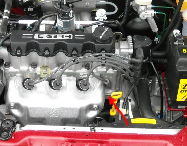

Появилися мокрі плями в районі 2 і 3 циліндрів під випуском зліва від масляного фільтра. Таке враження, що підтікає з рівня прокладки, на яку вказав червоною стрілкою. Але я так розумію, що це не прокладка головки блока? Хто знає - підкажіть. То з блоком циліндрів біда?

У меня 1,5-52тыс.Та же фигня.Блок начал потеть .
Помыл движок,проехал с 5км.Снял защиту коллектора выхлопных газов(бляшка такая).Под ней под центральным болтом,на блоке потёки масла(наверное).Вроде как из под головки под выхл.коллектором,где именно-невидно,но не тосол точно,откуда там масло может взяться?Уровень масла и тосола в норме вот уже с 300км.Может какая гидота,через прокладку коллектора пошла?
https://lanos.com.ua/topic/36216-tech-masla-v-raene-tretego-tsilindra-pod-vypusknym-kollektorom/#findComment-857382
митрик, увы, это не - "гидота", это масло. В том районе, очень близко, проходит масляный канал, по которому подается масло в головку... Пока еще не очень "пошло", можно попробовать подтянуть болты головки, обязательно на холодном движке, обязательно по схеме. Здесь уже это неоднократно описывалось. У меня была аналогичная проблема, но мне советовали менять прокладку, что я и сделал, а вот когда откручивали болты ГБЦ, я пожалел, что не попробовал подтянуть, так как ослабленные были, да и потом отзывы уже писали, что стояло попробовать подтянуть :(
Спасибо,попробую подтянуть,отпишусь.
https://lanos.com.ua/topic/36216-tech-masla-v-raene-tretego-tsilindra-pod-vypusknym-kollektorom/#findComment-858137
Подтянул.Не течёт уж два дня.
