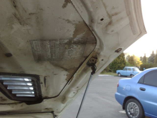

Была у меня когда то тачка старенькая, так я переделал, вот что получилось:
, а в Ланос даже не думал...

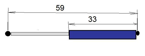

1. Амортизаторы на капот:
взято с
2. Амортизаторы в багажник -

mich_ya, У мене є від ВАЗ-2109 і він коротший. ВІн підійде чи ні?
mich_ya, Покажіть будь-ласка фото як він кріпиться на крилі
https://lanos.com.ua/topic/36113-amortizatory-na-kapot/#findComment-802151
Попробуйте быть внимательней...
взято с
Читайте - там все расписано...
