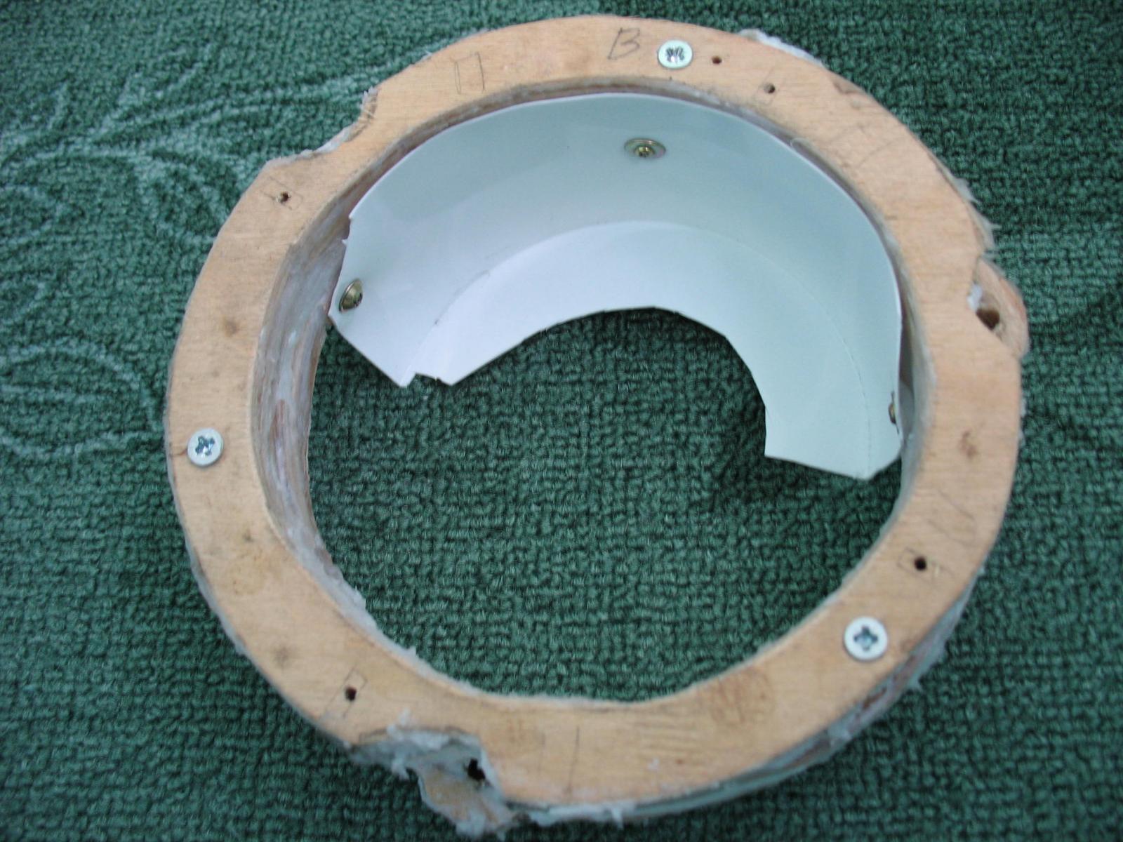

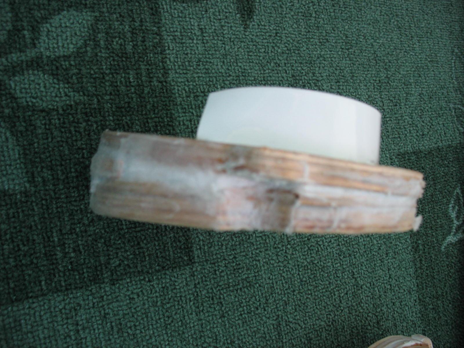

В мене Ланос 08 року. Поїздив півроку захрипіла передня колонка.
Вирішив поміняти передні. Вибрав модель Pioneer TS-G1303i монтажна глибина 46 мм.
Зняв обшивку, відкрутив стокові (діаметр 12 см)думав може встановлю нові в ті подіуми.
Но не влізли. Пришлось різати з фанери.
Нижній круг вирізав з відміряного штатного подіуму.
Верхній з круга який був на коробці колонок.
Десь тут на форумі прочитав що низ подіума треба підняти догори для кращого звуку. Навіть штатний так зроблений. Тому між двома кругами з одної сторони підложив два кусочни фанери і все це скрутив 3 шрупами, а дирки залив силіконом.
Встановив. Звук став кращим. Но в майбутньому треба робити шумку.
